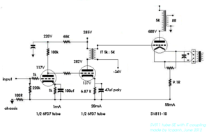

    SV811 rất đáng để ráp bác ạ, 1 đối thủ xứng tầm cho 300B (mặc dù data ghi Pa max 60W, nhưng đây là số ảo vì chạy đúng như thế plate bị hồng ngay). em ráp bóng này rồi và đây chính là cái amli em nghe thấy hay đều cả 3 dãi nhất. em gởi bác cái mạch của em để tham khảo.

    30p1s có trở kháng thấp hơn và độ hỗ dẫn cao hơn gấp 2 so với 6V6. bác thấy nó dỡ bởi vì bác chạy đúng data của hãng ghi làm gì, bóng octal mà chạy vak max 110V... thì nghe cái giề :D . tương tự cho bóng 6P3C-e nếu cho chạy 250V như data thì... khỏi nghe luôn :D

    Xứng hả bác , tôi cho là hơn , ở tay tôi , bác ạ .Tôi nói ít là số lượng tôi ít ý , nó là hệ đèn mới , Heater không bền như hệ đèn ngày xưa đâu
    Sao bác chạy đèn đầu áp cao vậy , một trong những nguyên tắc cơ bản để toàn máy âm thanh đạt độ cân bằng là đèn đầu không nên quá cao , giảm ồn , dễ ghép cho đèn sau ( ý à giữ cho những gì đèn 1 đã khuyếch đại , không quá mức ghim không méo cho G1 đèn2 )
    Hiện , tôi chạy 6922 cho GU PSE có 50 VDC thôi

    về cơ bản đèn SV811 có đốt tim giống như 845, tức là sợi đốt là thoriated tungsten sẽ tốt hơn sợi đốt của 300B là oxide kim loại. bóng đốt tim tungsten này thì bác khỏi lo độ bền đi nếu bác chạy trong vùng an toàn.
    nó cũng tùy vào bóng bác ơi. đèn này chạy theo data 250V lận. em chạy có một nữa à... độ ồn thì êm gu, 1 phần có cục IT chặn ồn phần nào :oops: . ngày trước mạch này em chạy áp cao hơn, tầng lái dùng tải choke- khuyếch đại cao hơn IT mà vẫn không ồn.
    chạy áp/ dòng thấp cho tầng đầu thì tiếng êm dịu... nhưng em không khoái. giống như cho 6sn7 chạy 90v theo như từ xưa đến giờ. nhưng khi cho bóng này lên 220-250v âm thanh sẽ khác kha khá. nói chung tùy gu bác ạ.
