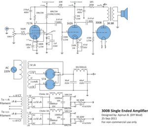

    Nói về 300B là nghĩ ngay đến Western Electric WE300B với mạch driver cũng của Western Electric.
    Trong các mạch, tuy chưa có đèn WE310 hoặc đèn Nga tương đương 10Ж12С (10J12S) hoặc 7J12S để test nhưng em cũng đã test qua đèn gần giống là 6SJ7, 6SH7. Đây là những đèn Penthode, mà Penthode thì cứ đấu Penthode mà dùng :D
    Theo em 300B hoặc WE300B với mạch dùng đèn penthode WE310 hoặc 6SJ7 là hay nhất và gain khá đủ cho Power ampli dùng 300B. Điểm bias hay nhất của 300B vẫn là:
    B+ 420V
    Auto bias 70V(R cathode = 880 ohms)
    OPT: 2K5
    Với đèn China hoặc đèn Nga Data có khác một ít, thường Pa mạnh hơn nhưng các hãng vẫn khuyên dùng điểm Bias trên vì nó là 300B còn các chử A to Z phía sau chử 300B chỉ để phân biệt giá cả, chủng loại, mod miết :cry: của hãng ... Nếu chạy mạnh đúng Pa của đèn đời mới, tuy đèn không hư nhưng âm thanh nghe kinh khủng khiếp :evil:
    Đây là mạch của Western Electric
    Anzai Zaika (Pháp) 300BSE
    Còn đây là 6SH7 của AN
    [​IMG][/quote]
    Em lang thang kiếm được cái này xin bác cho vài lời nhận xét a
