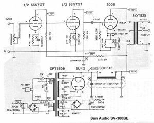

    Anh có thể post cái scheematic Sun SV cho thằng 300B lên cho tôi coi với đc ko? Tks!

    Gửi bác mạch Sun, đơn giản hiệu quả và phụ thuộc vào linh kiện nhiều :D

    Mạch này bác có mà, những số đỏ là em sử dụng:

    Các bác cho em hỏi, em cũng thử dùng mạch pre-driver 6SN7 của Sun 300B làm tầng đầu và lái cho 6p3c-e SE.
    Nhưng mà em có chút thắc mắc ở cái con trở hạ áp 2.7K
    Nếu em cấp áp B+ đúng như mạch (330V), lắp i chang mạch kia, thì áp tại B++ lại là 305V, chứ ko phải 280V như mạch
    Nếu em điều chỉnh con trở đó sao cho áp tại B++ đúng bằng 280V như mạch, thì con trở đó là 8.2K.
    Khi đó, áp tại anode nửa đầu 6sn7 là 70V, nửa sau là 210V như mạch.
    Áp tại cathode nửa đầu 6sn7 là 1.5V, nửa sau là 75V, như vậy toàn phần này ăn hết: 1.5/470 + 75/27K = 6mA
    Nếu vậy thì theo mạch vẽ đó, dòng qua trở là 6mA, trở thuần 2.7K => sụt áp là 2.7K*6mA = 16V
    Nhưng mạch sun vẽ từ 330V=>280V như vậy là sụt đến 50V?
    Quả này em chưa hiểu lắm
    Mong các bác chỉ giáo

    Vâng đúng rồi tôi đã ráp theo mạch Sun...Nhưng ko biết vì sao mà Sun lại có nhiều phiên bản thế. và ko biết mạch Sun 300B SE chuẩn nó như thế nào?Tôi rất muốn đc nhìn thấy cái mạch chuẩn nhất của nó,ae nào biết xin chỉ dùm!
    Cái amp 300B SE theo mạch Sun tôi đã ráp xong. Cảm giác nghe của những ngày đầu thật là tuyệt,nhưng cứ mỗi tuần lại thấy hình như nó kém hay đi 1 chút...Và rồi lại cứ băn khoăn mà chưa biết tính sao? Hiện có 1 số ae mách rằng nếu có đc cặp tụ Blach get 47uf-160V thay chân thoát Kathot 300B thì nghe sẽ rất rất là tuyệt vời...Tiếng Mit sẽ trong veo và gai góc đến rợn người, tiếng của CoHen sẽ như móc ở đáy họng móc ra...ghê chưa! Giá cặp tụ này đang có giá 1,3 tr. Vậy xin hỏi tất tật các bác chuyện này thực hư thế nào?Xin cho 1 vài ý kiến.Tks!

    Mạch của Sun rất ít linh kiện, giá trị trở được chọn lọc và cân chỉnh rất kỹ. Vì vậy trị số trên mạch nguyên lý không còn đúng với thực tế. Các điện áp ghi lại là giá trị đo được ở chế độ tĩnh.
    Cái trở 2.7K nối từ B+ đến B++ (chung cho 2 kênh) mình nhớ không nhầm là 3.1K

    Cái khó của mạch SUN là nối trực tiếp từ tầng 1 qua tầng 2 cho nên phân cực của tầng 2 phục thuộc rất nhiều vào điện áp plate của tầng 1. Vì vậy nếu đèn tầng 1 bị sai lệch / yếu... sẽ dẫn đến phân cực không còn đúng và làm amp nghe dỡ đi.
