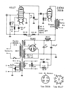

    Em có amply 300 B SE mạch vẽ lại như thế này

    lang thang trên mạng thay cái mạch này dùng con đèn 6ah4 lai cho 300B em post lên đây các bác đánh giá xem thế nào
    em thấy con 6ah4 nó chạy có 5,6mA có thấp quá không các bác nhỉ, con này hình như là một nửa của con 6BL7 thì phải.

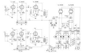

    Vì quen với mạch này và nhà còn thừa 1 ít đồ lặt vặt, Em định định lắp 300B PP có tầng Drive như cũ ( chuyển thể từ 300B SE này ), các bác xem giúp với IT như vậy, dùng 1 đèn EC 8010 đẩy 2 đèn 300B PP có ổn không.
    Em không đưa được hình vẽ thẳng vào đây nên phải đính kèm, mong các bác xét giúp.

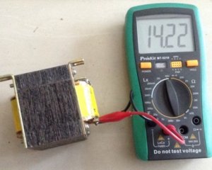

    Em khoe hàng:
    Opt 3k5/8R, 14.2Henry.

    Giảm air gap chút đỉnh cho L lên 15H (đo ở 100Hz) cho nó giống Tamura 2007 :D

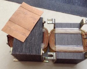

    Em "lỡ" cho tắm vecni luôn rồi. Thôi kệ nó luôn bác ạ
