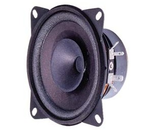

Em có cặp driver fullrange loại nhỏ (4") như trong hình, và dự tính sẽ đóng loa kèn cho nó như sau, các bác thấy có được hông ?

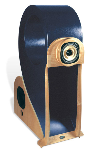

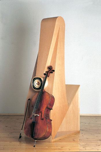

Kiểu "Ốc sên " này thì SG có người đóng rồi, nhưng hay hay không thì chưa biết Có bác nào có cái cấu tạo bên trong không ? như đóng y dáng vẻ bên ngoài là tèo đó .
Trên thì là ốc sên hay ốc bươu , dưới thì phải gọi là thiên nga chứ Hay chơi kiểu máy xúc cát cho gấu ?
Em cũng rất thích tự thiết kế thùng kèn sau cho full-range driver nhưng bận và lười quá nên chưa thể thực hiện được. Rất mong các bác nghiên cứu và thực hiện để em được học hỏi. Có mấy điểm các bác cần lưu ý khi định làm thùng Kèn sau: A. Về nguyên tắc tất cả kiểu thùng này đều là thùng bass horn áp dụng cho driver toàn dải. Cho nó uốn éo thế nào, hình thù ra sao ra chủ ý của người thiết kế miễn sao đảm bảo các yếu tố then chốt sau: 1. Diện tích họng kèn: phụ thuộc vào thông số kỹ thuật của driver (Fs, Qts, Vas). 2. Diện tích miệng kèn: phụ thuộc vào tần số cắt thiết kế. 3. Countour: tùy kiểu bác chọn. Tractrix, exponetial.. 3. Compression chamber: phụ thuộc vào diện tích họng và tần số cắt. Do vậy, mình không thể bê nguyên thiết kế của thùng kèn dùng cho driver này áp dụng cho driver nếu không đúng (hoặc gần đúng) thông số kỹ thuật. Kính thư
