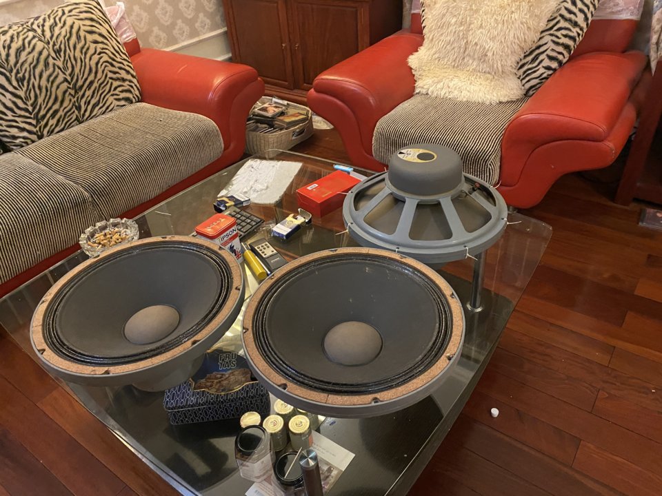

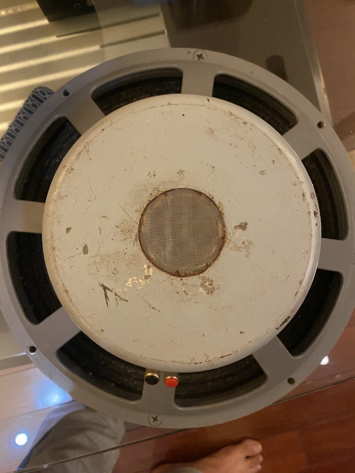

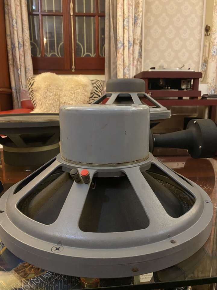

Hôm nay em đi mua đồng nát nhặt được cặp driver này mà ko biết nó là loại gì ( nó bị mấy hết tem ) các bác ai biết nó là loại gì chỉ em với.
Nghĩa là cũng tương tự như "Đầu Rồng" và "Đuôi Phượng" Bác nhìn quanh so sánh với các loa Bác chụp sẽ rõ
So với mấy em jbl kia thì đúng là nó to khoẻ hơn và chất hơn. Khung xương vững vàng hơn, củ to gấp rưỡi, màng loa thì mỏng nhưng chất hơn. Sâu hơn.

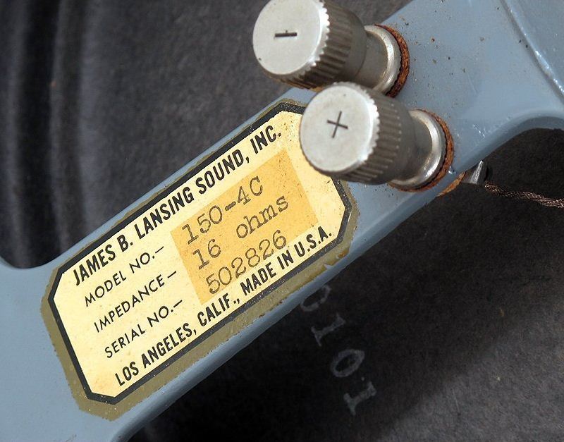

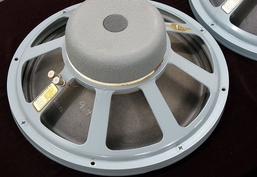

Driver của bác đăng hình có thể là một trong các phiên bản 150-4C https://page.auctions.yahoo.co.jp/jp/auction/o190746416 https://shopafroaudio.com/2014/08/03/26520/ Tks for All.
Bác thử tìm trên mạng theo hướng JBL, D130A, đời đầu, đời này lúc đó sử dụng tem chữ to Jim Lansing, chứ không phải tem như thường thấy về sau; tem thường dán ở bên hông củ nam châm chứ không dán ở đáy, hoặc tem nhỏ hơn cũng chữ Jim Lansing dán ở dọc xương củ loa. Đặc điểm là nam châm củ to, đáy của vỏ nam châm đường nét vuông thành sắc cạnh hơn; các đời về sau có đường nét uốn cong ở viền đáy củ nam châm. Em xem cũng lâu rồi giờ không nhớ rõ. Cứ chúc mừng bác cái đã, vì đời này hiếm và có giá cao hơn so với các đời sau (so sánh trong tình trạng nguyên zin và đẹp gần như nhau).
