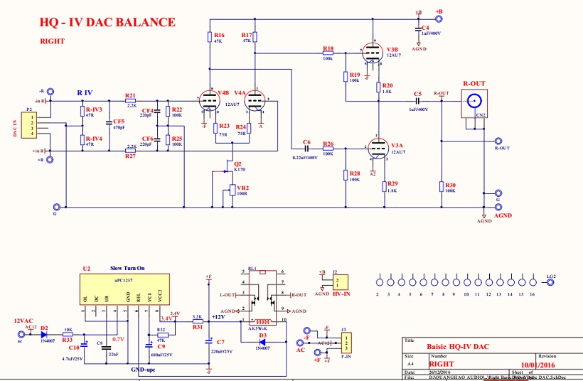

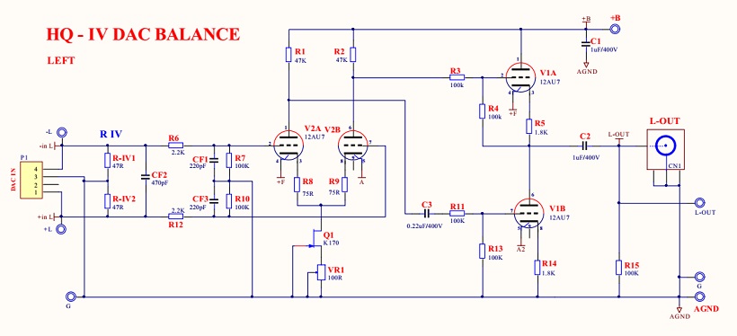

    Bác Hào cho em hỏi là dùng biến áp cao áp: bao nhiêu V, đốt tim đèn dùng 12V hay 12.6V?
    Cần chỉnh áp cho B+ của mạch IV là bao nhiêu?
    Tất cả điện trở IV là bao nhiêu W?
    Ngoài ra còn có vị trí nào cần dùng linh kiện tốt nhất không?
    Board DAC chỉ cần cắm thẳng AC 6V vào là chạy luôn hả bác?
    Thanks

    điện áp chạy cho tube 12Au7 theo mạch là 220- 240v.
    dòng cho mỗi đền 2mA -3mA anh ạ!
    Trên mạch có fix = CCS , anh điều chỉnh dòng theo ý muốn anh ạ!
    Làm sao để chỉnh VR cho điện áp tại Anode 2 tube đầu = 1 nửa nguồn cao áp -Ok anh!
    thanks
