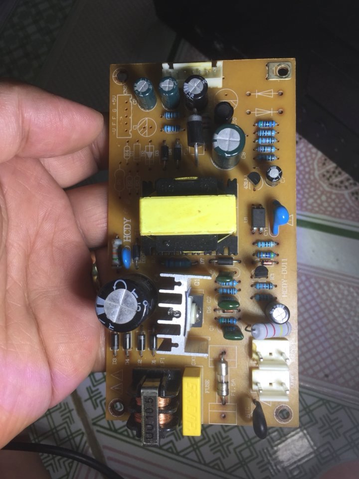

Kính gửi các bác. Em có cái đầu karaoke Sơn Ca SK8000 tự nhiên không vào điện. Em đã mở máy kiểm tra thì nguồn vào qua công tắc, cầu chì ko cháy -> nhưng đo nguồn ra 5V và 12V thì không thấy. Do đó, chắc bo mạch nguồn hỏng rồi. Theo các bác thì thường chết con nào trong mạch nhỉ, em ko rành nên chẳng biết đo kiểm tra : )) Em tính mua bo mạch mới, các bác chỉ giúp em chỗ bán được ko (Hanoi)! Mã mạch ghi HCDY-DV11. Em cảm ơn ạ.
Dạ em tháo ra đo đúng bạn transitor ấy die! Giờ em đi kiếm 1 cái giống thông số như vậy thay xem sao bác nhỉ!
Nên kiểm tra xem các linh kiện khác có bị die luôn không? Nếu ok thì thay vô thôi bác! Mấy linh kiện này có thể kiếm chổ cửa hàng xã linh kiện có.
