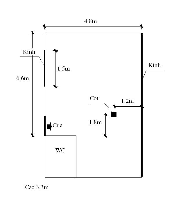

    E có một phòng như hình, e chưa biết cách bố trí các thiết bị như nào xin các bác chỉ giúp!

    Em xin bổ sung thêm : đây là phòng trống, em dự định làm phòng nghe là chính, nếu được thì cái chỗ thắt lại kê thêm cái giường mà không ảnh hưởng đến phòng thì tốt ạ.Em dùng loa Tannoy memory hw.
    Các bác giúp em với, em cám ơn nhiều nhiều.

    Sao tự dưng có cây cột mọc giữa nhà vậy bác? Phòng bác gần như phải treo rèm kín phòng vì hết 60-70% dt là kính rồi. Gu nhạc của bác thường nghe thuộc thể loại nào

    Em cám ơn bác, có cây cột giữa nhà là vì em mới phá bức tường ngăn phòng đi giờ còn lại em nó đấy ạ :eek: .Gu của em là mấy loại nhẹ nhàng tình cảm .Bác giúp em với!
    Trân trọng!

    Bác đặt bộ giàn theo chiều dọc phòng, phía xa cột. Các mảng kính chỉ có cách dùng rèm.
    Bộ bàn ghế đặt ngang vị trí cột.
    Còn lại tập trung xử lý trần và sàn.
    Vị trí đặt loa của bác có sự đồng nhất về nội thất 2 kênh trái phải theo em là quan trọng.
    Chúc bác sớm thành công. Em cũng chơi Tannoy, hy vọng có dịp thưởng thức Memory của bác.

    Bác baobin nói chuẩn. phòng của em cùng tương tự như phòng bác chủ, khác là ko có cây cột ở giữa nhà :) . bác chủ cứ kê theo chiều dọc của phòng, 2 bên kính chắc chắn phải treo rèm, nền thì trải thảm cả hoặc thảm tấm trc mặt bộ dàn, có điều kiện nữa thì bác làm vài tấm tiêu âm phía tường đối diện rồi bass trap ở góc phòng... sử lý đc cái phòng cũng tốn kém lắm ạ :(

    Đầu tiên bác định chọn sàn là sàn gì ? Làm sàn trước đi ... Sau đó mới kê loa đài vào bật lên nghe thử...Nếu thấy nghe hay thì thôi ,Nếu chưa hay,hoặc bác cảm thấy thừa thiếu gì ở chỗ nào thì bắt đầu hỏi tiếp thì nó mới hay được... Không vội được đâu. Memory hơi khó chơi mà nó cần phòng phải chuẩn lắm đấy.
