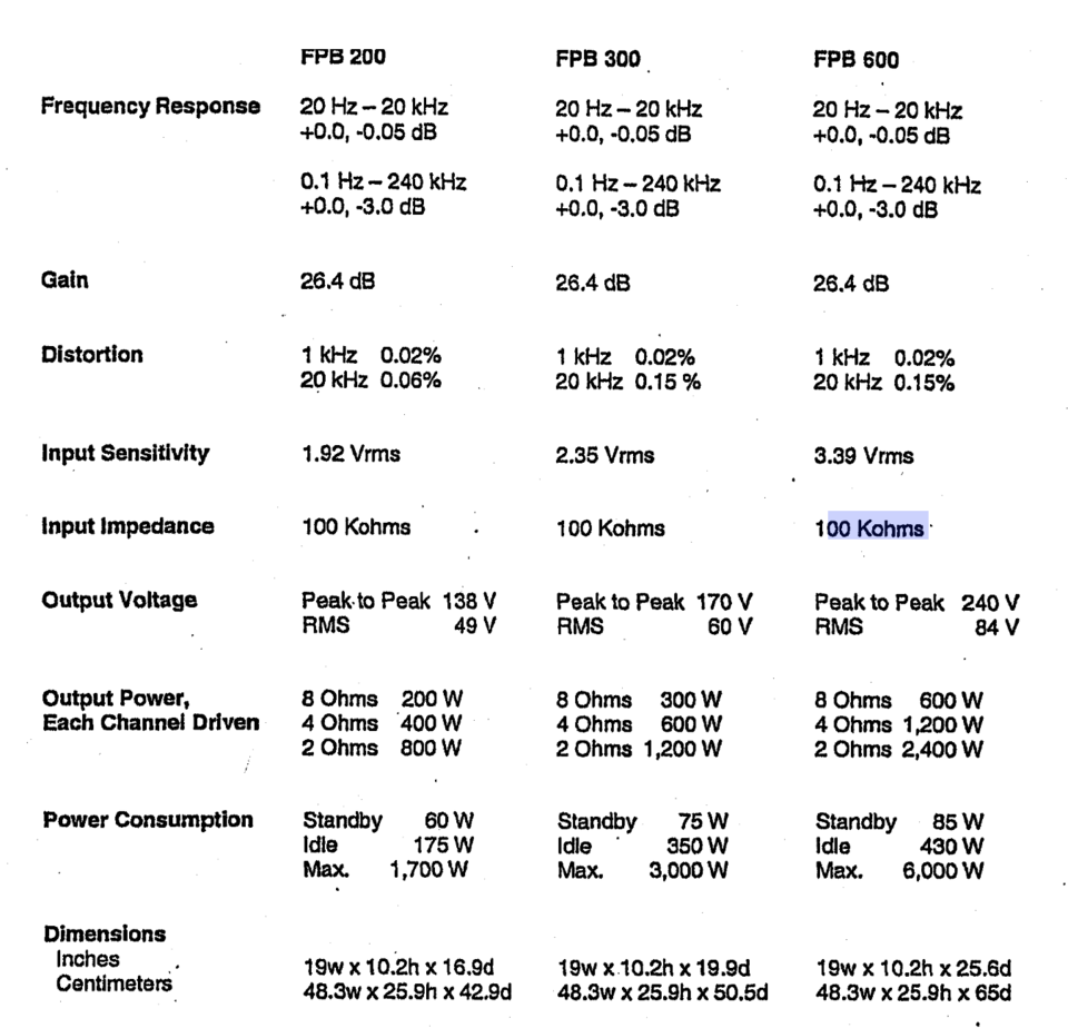

Chào các bác, e tìm hiểu trở kháng đầu vào của pow e đang dùng thì ghi là: Input: Impedence: 100K ohms in parallel with 100 pf Sensitivity: 1.5 volts/nominal output Nếu ghi như trên thì trở kháng đầu vào của e là 100k ohms hay bao nhiêu, parallel with 100 pf nghĩa là gì. E cảm ơn các bác.

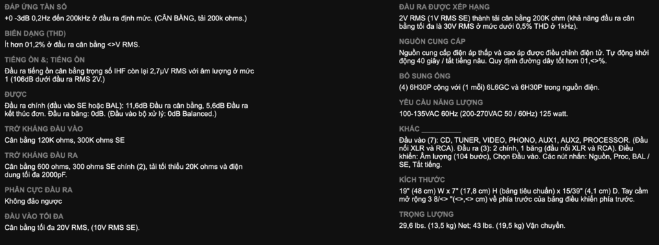

Pow của e lại ghi input impedance là 58k ohm với rca và 24k ohm với xlr, như vậy nếu pre cùng có xlr/rca với output impedance bằng nhau thì rca chắc phải hợp và hay hơn xlr đúng không các bác? Tỷ lệ thì rca gấp đôi xlr với cùng mức điện áp ạ
Nếu cổng ra của Pre và vào của AMP, thiết kế đúng tiêu chuẩn quy định balance, thì XLR sẽ ngon hơn do đáp ứng việc chống nhiễu tốt, đi ground độc lập. Còn thực tế mở hộp máy ra sẽ thấy nhiều cái nó để cổng XLR vậy nhưng bên trong là nó xuất từ RCA nối vào, thường gặp với mấy em PRe đèn hồi trước do mạch thiết kế gốc là single-end ko phải balance.
