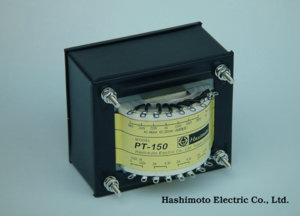

    Cặp này là hashimoto 25 -8 ạ, giá em mua tại shop diyaudio trên vnav là 11,5 tr ạ.

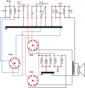

    Sau thời gian bận rộn nên phải treo dự án em lại tiếp tục mần.
    Có mấy con điện trở em thấy khó kiếm là 432R, không biết có thể xê dịch được không ạ.
    Em up lại cái schematic cho bác nào gà và muốn p2p như em.

    Thay được bác ạ 12AX7 thì thay bằng 6h2 nhưng phải đổi chân, còn El83 thì thay bằng 6P14

    Cái layout của bác thật là hay, đây là trường phái p2p theo dạng layout torret mà các guita amp của hảng fender trước đây và bây giờ là kit của hảng tube depot đang làm . Rất cần cho các bác thích p2p thực hành vì mạch không rối như p2p thông thường . Bác vui lòng show thêm ảnh thực tế bộ lòng con amp mà bác đang làm cho bà con học hỏi thêm nhe . Thanks alot.
