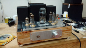

    95% rồi các bác ạ, còn mặt đáy chưa gắn. Chưa có fe quấn choke nên em nắn tạm bằng diode. Đã khắc phục được đỏ phiến nhưng đang bị ù, theo chuyên gia tmvinh thì là do tu lọc nguồn hơi bé, và đi mass chưa tốt. Em thấy tiếng nó cứ bé bé thế nào ý.

    Ái chà, hình thức thế này thì bác phải cố cho nội dung theo kịp nhé. Hehe
