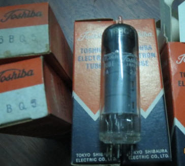

    anh ba ơi,bóng toshiba mới tinh chưa dùng cho chất âm so với bóng nga thế này nhỉ,thân

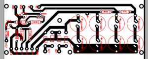

    Hôm nay nghe KT120 nó vỗ phê quá,em ngứa ngáy trong người nên làm thịt em nó luôn...Bộ nguồn vẽ xong rồi :D

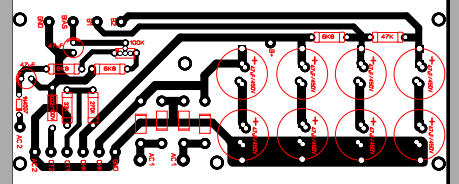

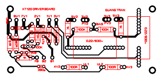

    Xong luôn bo driver KT120................................................ :D

  17. truong_tran_van
    28/7/11
    3.042
    106
    Mỗi tụ phải thêm 1 một em trở 150k 2W mắc song song thì mới ổn bác Quang ạ điện áp rơi trên tụ nối tiếp mới cân bằng. Dạo này anh Quang bỏ bán dẫn chơi đèn rồi hehe

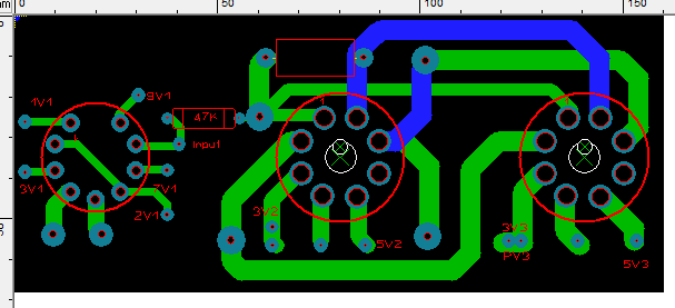

    Nói chứ con này mình làm cho thằng bạn lâu lắm rồi...
    Vĩ đèn em cũng vẽ xong... :D
    Vậy là xong 2 bộ 1 công suất trung bình và 1 công suất nhớn nhớn...
      File size:
      12,9 KB
      Views:
      224
  19. truong_tran_van
    28/7/11
    3.042
    106
    điện áp anot cao không anh Quang nếu cao thì phải xử lý chân anot và g2 không thì nó phóng điện trên mạch đấy?
  20. mimosalq
    mimosalq Advanced Member
    8/5/06
    12.824
    122
    485VDC

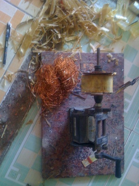

    Hôm qua CN rãnh rỗi tháo ra tiếp thì hỡi ôi. Em nó là cục nguồn chứ chắng phải OPT gì ráo hèn gì xài Fe dỏm. Cục nguồn này vào 0-220-240, ra 6,3V/2,5A x2, 6,3V/1,5A x2 5V/3A và 260V-0-260V/250mA. Mới đầu tưởng nó quấn chiêu gì độc thế, tháo gần hết cuộn cao áp mới chợt nghĩ ra là nguồn thì Em nó đã bị banh xác rồi
  22. truong_tran_van
    28/7/11
    3.042
    106
    chân anot phải có khoét đi phần phíp khe rộng khoảng 1mm để tránh phóng điện hoặc đi đây đến theo dạng điểm - điểm, nếu trời ẩm mạch in nhiều bụi nó sẽ phóng gây cháy mạch, em gặp vài lần rồi

  24. mimosalq
    8/5/06
    12.824
    122
    Anh cũng có kinh nghiệm tràn đầy vụ này mà.Vẽ mấy chân đèn bằng sprint layout phải vận dụng kiến thức lượng giác lớp 10,chia vòng tròn thành n phần bằng nhau,chính xác 100%.

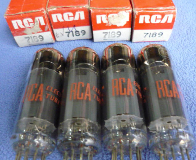

    các anh đánh giá giúp em bóng 7189 của RCA này thế nào?thay thế cho El84 or 6BQ5 có cần chút ý đến chân hay điện áp + đốt tim đèn ko?so với huyền thoại télefunken nhé,em mù tịt về đèn-trời mưa ko đi đâu ở nhà lục lọi lên hỏi các anh chỉ bảo tí,em dc người hỗ trợ đèn khá dồi dào,nhg mình phải giữ ý chút vì ng ấy là người nứoc ngoài,xin hoài ngại chết dc :lol:
    còn 2 bóng tầng đầu đang máu télè,nhg đầu tư sau khi con chim chích này chạy đã,rồi mới tính cắm rút tiếp bóng khác,dự án hiện tại dùng tạm 12AX7WA của sylvania
    hình mựon tạm các anh cho em xin tí nhận xét nha,em đang trọn lựa bóng,đừng gợi ý em dùng télefunken nha-nghèo lắm rồi :cry:
