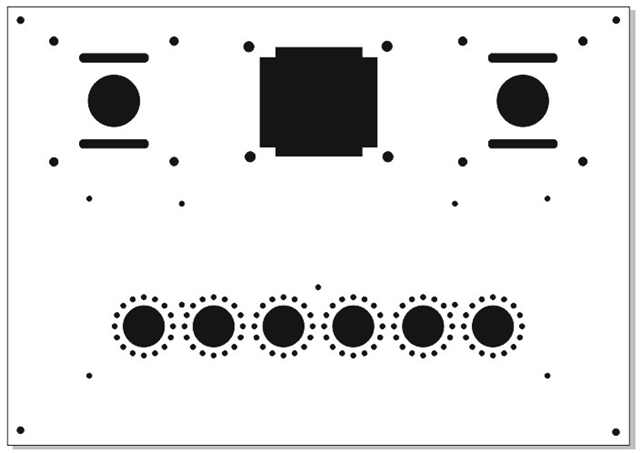

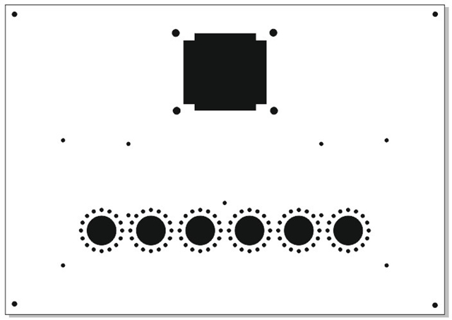

    Chào các bác, em ngồi cả sáng để vẽ lại một vài chi tiết cho mặt chassis em Nimis này. Mời các bác xem, em vẽ hai option cho mặt
    Option 1 : Mặt đã khoét lỗ cho OPT ( dùng chụp cỡ 85x85x110 ) như hình đính kèm
    Option 2: Mặt nguyên không khoét lỗ OPT , các bác tự khoét lỗ OPT nhé ( mặt inox hơi khó khoét chút )
    # Kích thước mặt là 362x255
    # Dùng nguồn FE32
    # Chất liệu inox
    Anh em nào làm thì lên list rồi nhờ bác garbo_em báo giá giúp anh em. Quây gỗ có thển hờ bác Hoàng làm chung chuyến, còn thích rẻ thì lại nhờ bác garbo_em là quây gỗ ĐỎ .

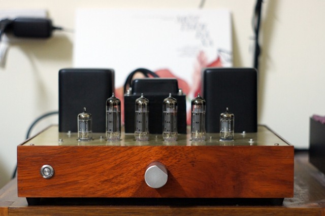

    Em xin up file TAB mặt sau và hình ảnh con Ampli em hoàn thiện dùng OPT chụp vuông

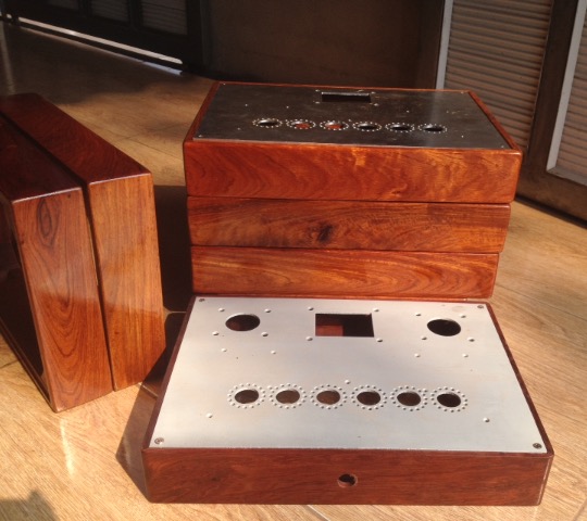

    Oke, em rất hào hứng. Nếu cụ @Gabor lo đc vụ inox vàng gương thì em theo 10 mặt. Nếu inox trắng bóng 304 dày 2ly thì em theo 5 mặt. Còn về phần gỗ cụ nào thích làm bằng Gỗ Hương thì đk, chi phí sẽ giảm xuống nếu cụ @Garbo giúp đc ae vụ mặt này.
    Dưới đây là một số loại chassic em làm bằng Gỗ Hương cho khách. Bề mặt đánh vecnice chứ k phải sơn Pu các cụ nhé.
