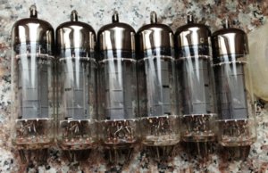

    Em bó tay với cụ!.....Làm em sốt hết cả ruột! :mrgreen:
    @: corube1981 Nếu không có gì hay đổi sẽ có báo giá lô EL-34 và EL-84 Tele và RFT trong 2 hôm nữa nhé! Hàng sách tay cơ! guwir Pm mà không trả lời gì cả!

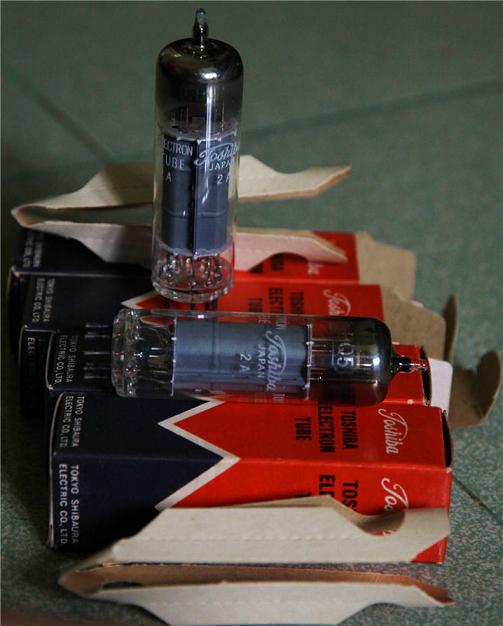

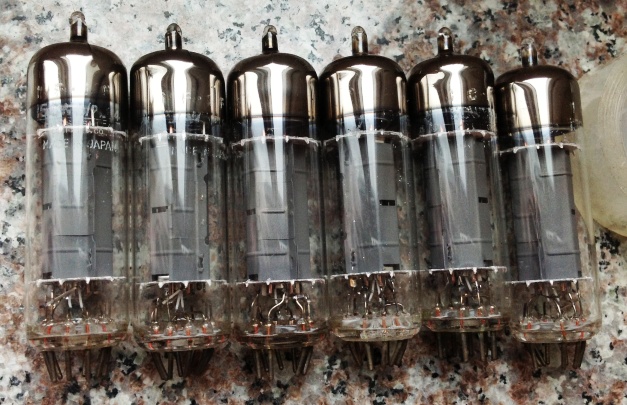

    Em cũng có Toshiba, khác đốt tim :mrgreen:
    Cũ rích, hy vọng không kém quá.

    khác đốt tim sao anh?thanks
  6. tranguyennguyen
    20/4/11
    3.529
    25
    Bóng của em là 15CW5-PL84, đốt tim 15V-300mA.
  7. newpower
    newpower Advanced Member
    8/4/09
    1.761
    81
    He he chỉ là để lâu trong điều kiện bảo quản kém nên chân đèn hơi cũ và méo mó nhưng thủy còn nguyên là đèn chưa kịp xài từ 1975 đến nay. Bác chịu khó đánh sạch chân nắn lại cẩn than là OK, 15CW5 = PL84 = EL86 (khác đốt tim chứ khg phải EL84) nhưng dung mạch diver này OK bác ạ, chỉ có là xài áp thấp hơn (200V) dòng cao hơn (45mA-50mA) OPT 2K5-3K5 thôi (dễ quân ăn dải cao hơn)

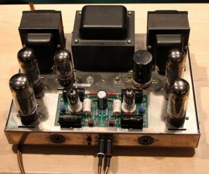

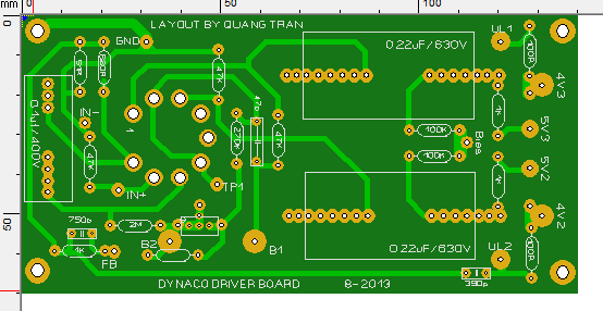

    Buồn quá ngồi coi lại topic ST70 thấy có nhiều lổi thật vì ngày đó mình cũng chưa quan tâm lắm,bây giờ nghĩ lại thấy ái náy quá chừng :( . Em vừa vẽ lại cái pcb driver ST70 đúng kỷ thuật nhất,ngày mai em cho lên Sao Kim luôn... :D.Bạn em nó vừa gởi cho 4 bóng KT88 mới keng xà beng,giờ xin thêm opt và nguồn nữa là action.

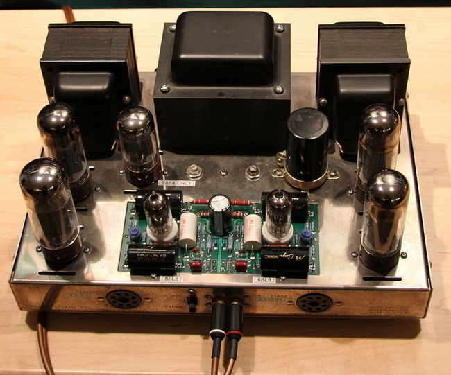

    Dự định của em là làm theo mạch Wiliamson của bạn em nhưng nhìn dàn 6SN7 thấy hao xèng quá nên khó phổ biến.Thêm 1 điều là độ động Wiliamson kém hơn kiểu mạch ST70 theo cảm nhận của em.
    Hình dưới là stereo nhưng em lại thích monoblock hơn :D

    Hoan hô bác quay lại ST70.
    Nếu định làm lại, bác cân nhắc giúp em bóng lái. 12 AN 8 NOS thì gần như tiệt chủng rồi. 7199 cũng hiếm và đắt. Trên trang DYNACO tái bản thấy dùng 6GH8A. Loại này còn khá sẵn và rẻ, mà thấy tây lông khen ra phết.
    Lô PCB cũ vẫn có thể tận dụng lại làm mạch nguồn và 4 bóng công suất cho đỡ lãng phí. :mrgreen:
  18. mimosalq
    mimosalq Advanced Member
    8/5/06
    12.824
    122
    Làm con này có con 6AN8A Sylvania là tuyệt vời nhưng tìm khó quá.6U8A thay thế thì không bằng 6AN8.Bóng CS giờ nhiều KT88,6550 Sovtek,6550 Svetlana hay Tungsol.
    Em làm mới phần nguồn,mạch bias,driver còn mấy bóng công suất gắn chasiss rồi point to point là hợp lý nhất.
