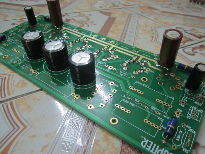

    Thanks bác uy .
    Boar mạ vàng đẹp quá .
    Chúc toàn thể anh em cùng làm dự án thành công tốt đẹp .

    bác ở đâu mà đã nhận đc đồ chơi rồi?

    Em nhận bo gồi, nói chung rất ổn ạ

    Bo nhìn đẹp thiệt!

    Sáng thứ 7 kery chuyển bo nhưng e ko có ở cơ quan, lễ tân nhận thay sáng nay đi làm nhìn thấy bo trên bàn đẹp quá, cảm ơn bác vducuy.
