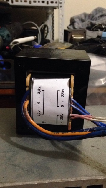

  5. tinhdhmo
    tinhdhmo Advanced Member
    26/10/08
    1.918
    1.136
    Em đã chuẩn bị nguồn cho dự án ( em lười quấn nên phải thuê kkk )
    Thông số: Fe 32x6
    Ac input :220v
    Ac ouput : 255-0, 3,3-0-3,3
    Chạy thử thấy rất ổn he he

  8. superfarmer
    superfarmer Advanced Member
    26/1/12
    2.490
    478
    Sao lại là 3.3-CT-3.3 nhỉ? Nếu đấu CT thì chỉ còn 3.3?
    Thân chào!

  10. tinhdhmo
    26/10/08
    1.918
    1.136
    Em viết nhầm, 3.3 - 0 - 3.3 v, nếu nói chuẩn phải là 6.6v CT hoặc hiểu 3.3- điểm center tab - 3.3v
    Thân chào

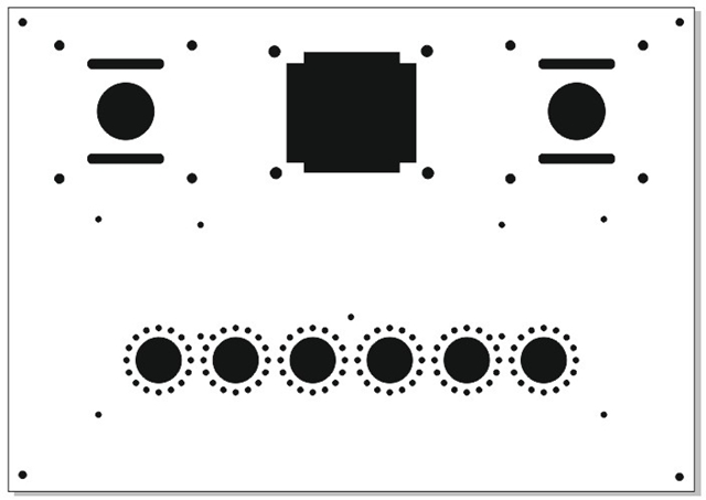

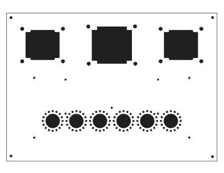

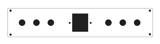

  20. tinhdhmo
    26/10/08
    1.918
    1.136
    Hình hai mặt , cám ơn bác garbo đã tạo điều kiện cho anh em
    1. Mặt 1 dùng OPT fe 28 nằm úp sàn
    2. Mặt 2 cùng các loại OPT <Fe32 , mới option này các bác có thể dùng OPT Lopent, một số loại Fe dị, hoặc có thể ra dây xong đổ epoxi. Cỡ chụp vuông 85x85x100 ( stav có bán )
    Miếng TAB
    Các bác có nhu cầu mặt nào thì nhớ ghi rõ để tổng hợp, kích thước cụ thể sẽ vẽ lại khi bác garbo thông báo

  21. garbo_em
    garbo_em Advanced Member
    21/5/15
    332
    30
    Kích thuoc đẹp nhat là 240x340 vì tấm Inox có kt 1200x2400 sẽ cắt làm 35 tấm vừa chan.
    7 hàng, mỗi hàng 5 tấm. Nếu kích thuoc lớn hơn sẽ không cắt đủ 35 tấm.

  23. tmvinh
    tmvinh Advanced Member
    7/4/09
    595
    69
    Quá ngon rồi, bác @Garbo_em đã có lời thế thì em cứ xin phép là sẽ có 2 loại mặt như trên, nếu k ai có ý kiến gì nữa
    kích thước như bác đưa ra cho 35 tấm là 240 x 340 mm phải k ạ? inox 1,2 ly vàng bóng :D
    Mời các bác đã đăng ký theo danh sách , vào xem chọn loại nào, để tổng hợp số lượng các loại
  24. garbo_em
    21/5/15
    332
    30
    Ok bác, thống nhất vậy đi.
    Kt 240x340x1,2 Inox vàng bóng gương cắt theo 2 ốp sừn.
    Miếng tab thì 1 ốp sừn chung cho tất cả bằng Inox trắng.
