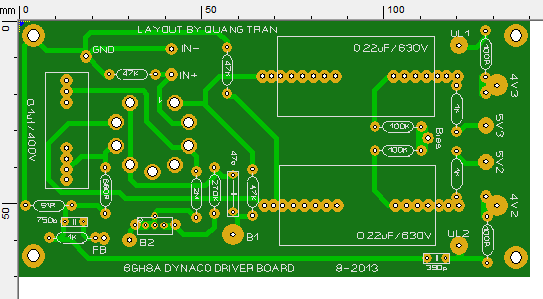

    6GH8A THEO YÊU CẦU ĐÂY ANH. :D

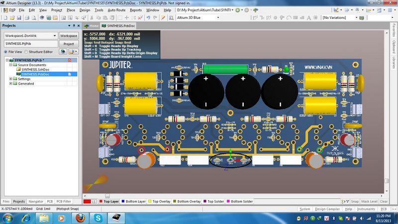

    Em gởi Sao Kim là bản vẽ EL84 push pull có thể dùng cho cả 2 trường hơp bóng có đốt tim khác nhau nhé:
    - Trường hợp đốt tim chung (Trong hình Chung) các đường đỏ sẽ được nối lại với nhau bằng dây điện & cuộn dây đốt tim nối vào H1, H2 & CT
    - Trường hợp đốt tim riêng (Trong hình Rieng) 2 vòng tròn đỏ là 2 chân đốt tim của đèn pre kênh trái, 2 vòng tròn xanh là 2 chân đốt tim của đèn pre kênh phải. Chân đốt tim của các bóng công suất là H1, H2 & CT
    Thân.

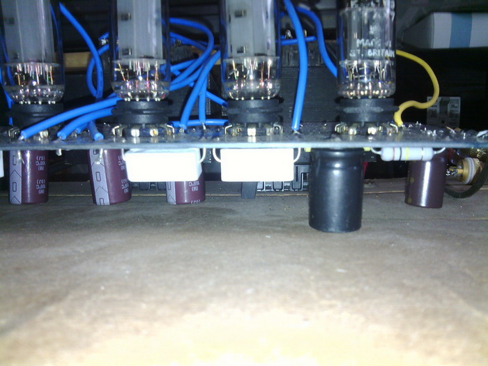

    Anh định lắp đèn nổi hay tấtc cả chìm trong chassis? nếu để dàn đèn này và 3 con tụ cùng phía thì (nhất là mấy bác fan chơi đèn nga như 6h1, 6p14p..) nó sẽ đốt 3 con tụ hoá phòi sớm đấy :wink:
  21. mimosalq
    mimosalq Advanced Member
    8/5/06
    12.824
    122
    Đèn nổi,linh kiện chìm xuống dưới chassis đó em.Anh đã test với Leben rồi nên không lăn tăn gì nữa.Layout theo đúng kỷ thuật của hảng nên không có sai sót nào cho dù nhỏ nhất... :D

    Lắp đèn và LK về hai phía đối diện nhau thì đỡ lo hơn.
