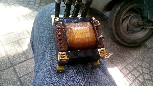

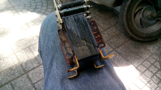

    Choke Tây Đức tháo ở thiết bị đèn tại quận 8 hehe
