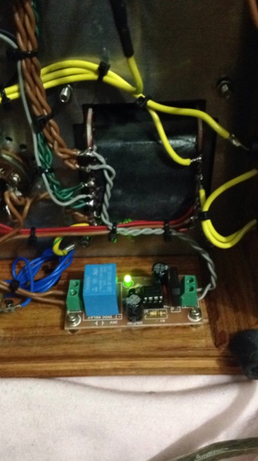

    E làm kit đóng trễ cho nó hiend he he
  22. vducuy
    vducuy Advanced Member
    13/10/06
    4.429
    Cái này là chuẩn nhất trong các phương án. 8)
