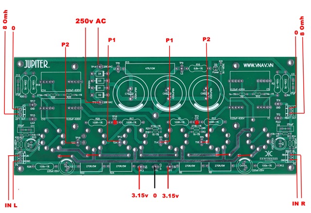

    Nhiều bác hỏi em cách đẩu OPT cho dự án này. Em xin up sơ đồ đấu nối cho một số bác tham khảo ( Bác nào biết rồi đừng cười em :lol: )

    quá hay ạ! bác cho em hỏi thêm là đấu như thế này thì mình bỏ luôn cọc UL ạ? và em muốn đấu thêm cọc 4 ohm nữa thì đấu như thế nào ạ?

    Bác lưu ý, chỗ 0-8R là nối vào cọc loa để lấy hồi tiếp, còn bâc vẫn phải đấu từ OPT ra ,
    Nếu dùng UL thì bỏ 4 con 100R và câu UL từ OPT vào chân 9 đèn công suất theo thứ tự P1-P2 ( UL1 đấu bên P1, UL2 đấu P2)
    thanks bác![/quote]
    Em này nguyên bản khg có chế độ chạy UL, bác Tỉnh đã lắp UL rồi xin up lên hình cách đi dây cho ae học tập.
    Nếu muốn thêm đường 4 ohm bác chèn vào chổ left out và right out trên bo 1 cái selector hoặc công tắc 2 đường ra là ok.

    Em bổ xung thêm, khi nối loa bị hú thì đảo lại vị trí của p1 và p2.

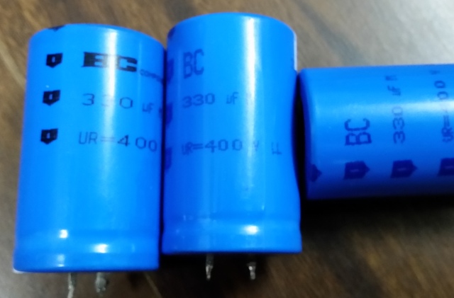

    Tụ này trị số lớn quá, cá nhân em thấy dùng tụ trị số 100 uf là phê nhất tiếng bass mạnh và nhanh :) .

    Bác Tỉnh tụ audio note của bác trị số bao nhiêu vậy

    100uF mua ở chỗ bác Toàn 270k/c bác ạ hihi

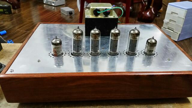

    Của em tới đây. Nhìn 3 cộng đây lời ra nản quá nên treo.
    Kiếm cái hộp xinh xinh mới có động lực làm tiếp

    Ơ, không xử lí mặt nhôm á ?

    Full ve chai hehe

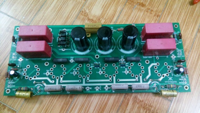

    Bác mua mấy con trở 270R ở đâu đấy , còn dư không chia lại cho Em 4 con đi Bác ,và 2 con tụ 47PF nữa Bác ở đây nông thôn khó kiếm quá thanks
