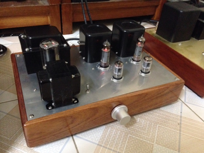

    Trong lúc đợi mặt inox em triển con EL84 theo mạch SE , còn khâu đo kiểm là pass . Em khoe tẹo thôi

    Show thêm tí lòng mề đê Tỉnh ơi.
    Choke to nhỉ :D

    Choke 22 dày 32, quấn 3000 vòng dây 0.25 được 15Henry đó anh ơi :D. Lòng mề xấu lắm ko up đâu :lol:

    SE mà chơi 15H sợ tiếng nó bí lắm ợh.

    Cụ Gà xem mấy Henry thì tiếng nó mí thoát ạ.. sao bẩu nhiều H cho DC nó mí phẳng ạ ?

    Nhà sẵn M6 nên em táng luôn , không ngờ nó cao thế :D

    Nắn đèn thì chơi chừng 1 đến 3H là ngon, tiếng nảy, độ động tốt. Chơi hơn thì tiếng nó bì bì.
    Cá nhân em thấy vậy thôi.

    Làm gì to thế, của em chơi con 330k thôi.

    Chơi to có bị sao không cụ :D

    To hơn thì điện trở thoát lưới lớn hơn, lớn hơn thì ồn hơn thì phải :mrgreen: .
