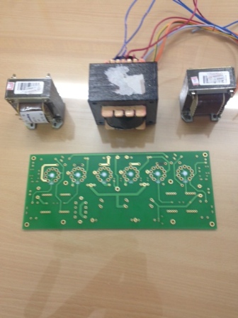

    Bác cho Em hỏi : thấy trên bo đề vào 280v mà Bác ghi ở đây là 250v thì cuốn 250v hay 280v ạ thanks Bác
  2. tinhdhmo
    tinhdhmo Advanced Member
    26/10/08
    1.918
    1.136
    Bác cứ làm như sơ đồ của em đi ạ
  3. bathiet
    bathiet Advanced Member
    27/11/09
    390
    135
    Thanks Bác ạ vậy là vào 250v ạ , à Bác cho Tôi hỏi hai điểm CT1 và CT2 là hai điểm giữa của OPT phải không Bác ( vịt quá mà bác )

    Bác Uy cho biết sao bác thêm trở thoát lưới ? Em hỏi để tham khảo thêm vì tuỳ gu nghe chớ không dám bàn về mạch .

    Điểm đó nối với B+, bác nối với điểm B trên OPT

    Chào bác, trước tiên là về mạch. sau khi em làm xong thì thấy mạch chạy ko ổn định lắm, các điểm làm việc không đúng với việc em tính toán và thay đổi theo volume dù ko có tín hiệu. thêm con trở vào thì mọi điểm làm việc đều đúng và rất ổn định. thứ nữa là về độ an toàn, bác ko nên phó mặt con trở thoát lưới đó cho cái volume, vì 1 ngày đẹp trời nào đó cái volume sẽ bị hư thì khả năng tự kích của mạch là 90%. có con trở đó bảo vệ cho amply lúc volume có sự cố, hoặc tránh các hiện tượng rột rẹt cũng tốt.
    EM không bàn đến giá trị vì cái đó nó có người nói nó thuộc gu nghe, nên các bác nếu có dùng thì cứ thay đổi cho đến khi mình thích. từ 47K -> 1M đều có thể dùng được.

    Bác cho xin cái hình cụ thể trở thoát đó đi ạ , vì như Tôi không biết kĩ thuật lên chỉ biết theo hình để làm thôi thanks Bác

    Chỗ L R in trên bo bác nối con trở xuống mass là xong ạ

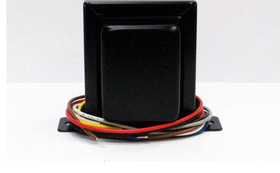

    Con opt china này thấy bé tẹo mà công lực cũng gúm thiệt đó anh

    Ngon bổ rẻ mà he he he ............. :arrow:

    Con OPT nào? phải cặp cũ cùa anh không? :)

    Cặp nào em cũng thử rồi anh.
    Thấy china cũng ko thích cho lắm nhưng mà xài thì cũng phải khen họ thôi.

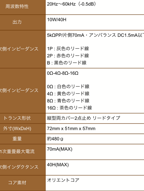

    Opt này chơi được ko các bác, e kéo 1 cặp về chơi :mrgreen:
    Giá cả phải chăng mà lại japan

    Giá như nào hả bác ? mà nên chơui 8K-10K bác ạ
  21. audiophile87
    audiophile87 Advanced Member
    16/7/12
    388
    20
    Kyoto- Japan
    Dạ 2 củ ạ, ko có 10KPP nên có thể xuất loa đường 4ohm sẽ dc 10K

    Ô thế ạ, giờ em mới biết :( :(

    5k là không thể ạ! Cho dù có 4 omh nhưng không thể biến cái 5k thành 10k được.

    Bác kiếm cặp 10k pp có mà .trước em có mua của shop này cặp 2.5k -3.5k SE/20w . Dùng thấy khá tốt . Trở thuần RDC của nó có 100R .trong khi tango 808 đo được 210R .
    Hay cái nữa giá rất hợp lý .
