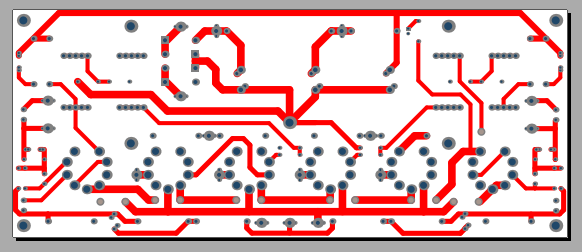

  12. mimosalq
    mimosalq Advanced Member
    Tham gia ngày:
    8/5/06
    Bài viết:
    12.824
    Đã được thích:
    122
    pcb khá to em đục 8 lỗ định vị cho chắc chắn...

  13. tranguyennguyen
    Tham gia ngày:
    20/4/11
    Bài viết:
    3.529
    Đã được thích:
    25
    Nơi ở:
    Nhiều 6AN8 quá anh ơi :mrgreen:
  14. mimosalq
    Tham gia ngày:
    8/5/06
    Bài viết:
    12.824
    Đã được thích:
    122
    Cái đó là footprint mà,không liên quan gì đâu :D

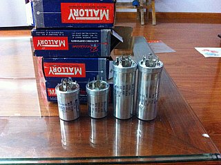

  17. trung_son
    trung_son Advanced Member
    Tham gia ngày:
    5/9/11
    Bài viết:
    1.747
    Đã được thích:
    Nơi ở:
    Hôm nay em kiếm đc mấy con tụ Mallory hầu hết là 350 vdc chắc lọc nguồn ngon bác Quang nhỉ? bác xem mấy em này có ổn ko? Nếu B+ 280vol chắc ngon bác nhỉ :)

  18. mimosalq
    Tham gia ngày:
    8/5/06
    Bài viết:
    12.824
    Đã được thích:
    122
    Con này dùng AC 280V đó anh,hảng nó dùng tụ hoá Philips 68uF/450V.Tụ này của Korea rất nhiều.
  19. trung_son
    Tham gia ngày:
    5/9/11
    Bài viết:
    1.747
    Đã được thích:
    Nơi ở:
    Vậy của em có 1 con dùng đc 100uf 350vdc,80uf 350vdc, 20uf 350vdc nhưng nếu dùng nó thì chắc phải đưa nó lên mặt chassi rồi câu dây xuống PCB thôi ạ.
  20. trung_son
    Tham gia ngày:
    5/9/11
    Bài viết:
    1.747
    Đã được thích:
    Nơi ở:
    AC 280 vol mà qua điot nắn ra B+ gần 400vdc hả bác?
  21. mimosalq
    Tham gia ngày:
    8/5/06
    Bài viết:
    12.824
    Đã được thích:
    122
    Đúng rồi bác,dùng tụ hoá cũng tốt lắm mà.Anh em nào xa không có nhiều linh kiện em xin tặng 4 con diode nắn loại tốt nhé. :D

    mrhung Advanced Member
    Tham gia ngày:
    25/2/10
    Bài viết:
    592
    Đã được thích:
    Anh cho em xin khoảng cách 8 lỗ định vị + chân đèn để em chuẩn bị cái quan trọng nhất -> Vỏ .
  24. Simple
    Simple Advanced Member
    Tham gia ngày:
    2/5/11
    Bài viết:
    1.163
    Đã được thích:
    59
    PCB này có tích hợp luôn phần nắn điện cầu diode hay là có bo nguồn rời vậy anh mimosalq?
  25. mimosalq
    Tham gia ngày:
    8/5/06
    Bài viết:
    12.824
    Đã được thích:
    122
    Tât cả trên pcb hết anh.
