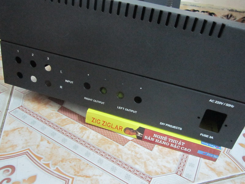

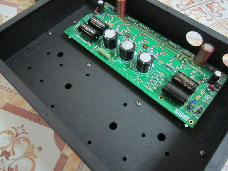

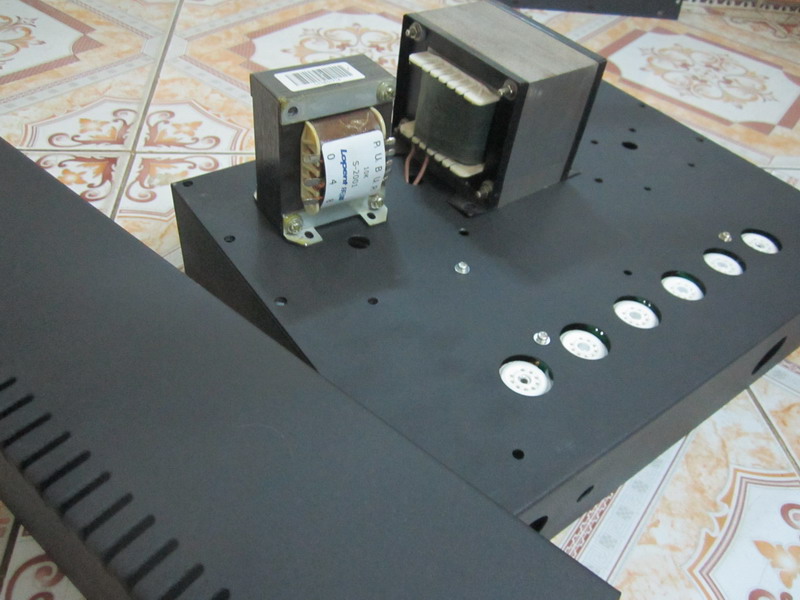

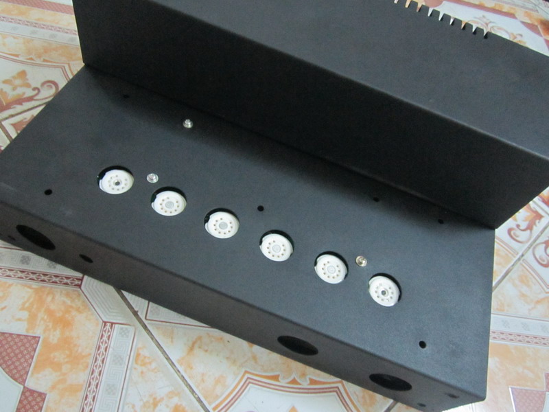

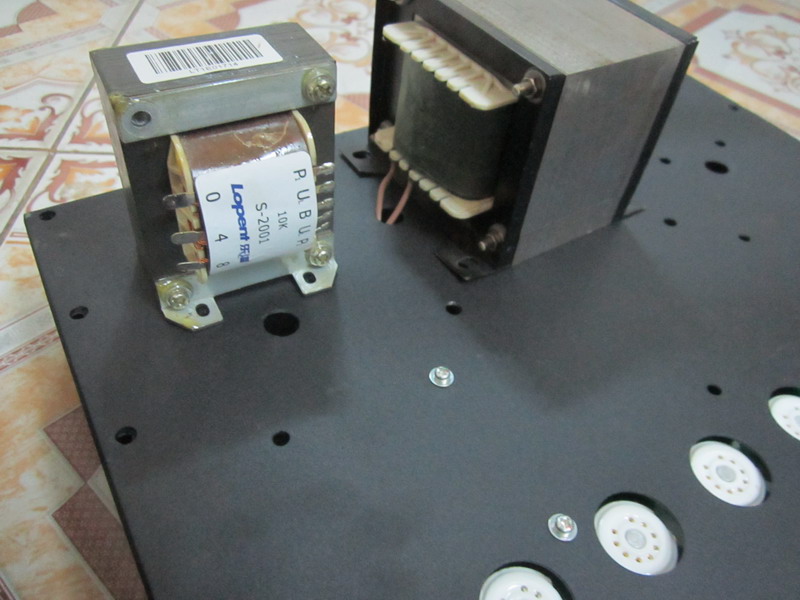

    Em đến đây rồi :) đang đợi cnc tấm mặt máy .

    Chassis pro quá bác ơi............
  7. PSman
    PSman Advanced Member
    9/2/07
    1.332
    16
    Chà.... bác này gắn đc 4 quả Mun mà lại chơi 6 cái đế sứ Tàu... e rằng ...
    Đế Tàu nếu chơi theo em nên dùng loại lỗ to chân nở lộ thiên, loại đế lỗ tròn bé này nó giết của em 1 bóng TAD-STR rồi. Cũng may còn bóng dự phòng chứ k lại vứt cả bộ.
    Cắm rút rất cứng, cứng luôn chứ k phải bót. Lỗ sứ thì bé quá vừa khít chân đèn nên chỉ có nhấc thẳng, lắc qua lại càng dễ tiêu đèn.

    Bác lấy đèn hư quay nó vài vòng là ok .

    K ăn thua. Em làm vài chục lần rồi vẫn bót cứng, mà lỡ hàn rồi nên thôi cắm luôn. Ai dè nghe đâu tắt mở đc tầm 20 lần thì nứt bóng xì khí cao áp nhảy loạn xạ. Tháo thay mấy đế Cinch sớm.

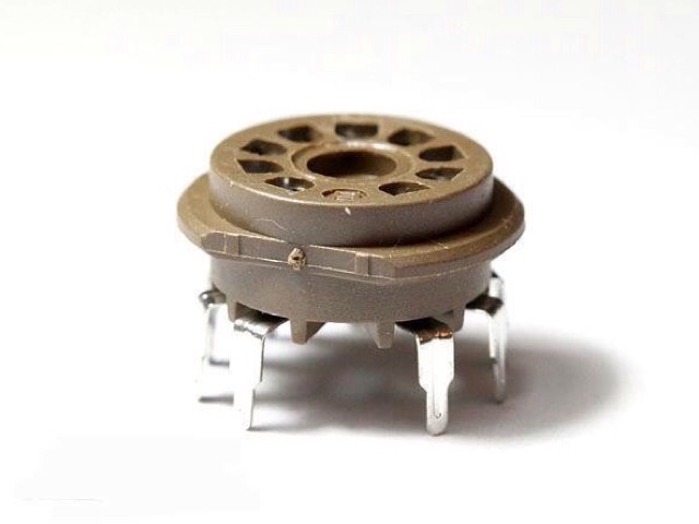

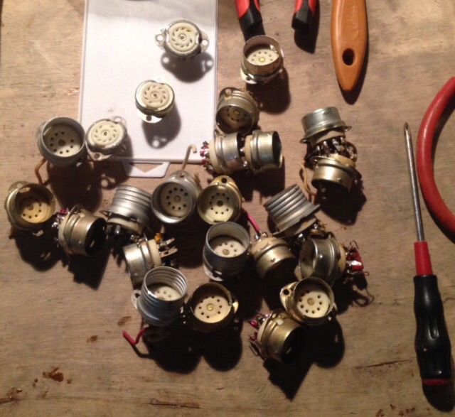

    Mấy loại đế này thì sao các cụ, tuy là hàng đồng nát nhưng em thấy cắm rút khá tốt, lớp mạ chân cũng rất đẹp. Mất công vặt râu và vệ sinh tý là sáng bóng ngay.
  14. tinhdhmo
    tinhdhmo Advanced Member
    26/10/08
    1.918
    1.136
    Đế trắng lai mấy em đế da đen nó ra vầy cụ ạ hí hí
