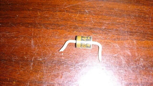

  24. Nguyễn Hải Nam
    Nguyễn Hải Nam Advanced Member
    12/12/11
    983
    86
    Quảng Ninh
    Đi ốt RU4A này có dùng được cho âm ly này không các cụ?
  25. Kujimatothe
    Kujimatothe Advanced Member
    8/8/15
    72
    1.5A 600V xài đc nhưng tốc độ phục hồi ..... quá :)
