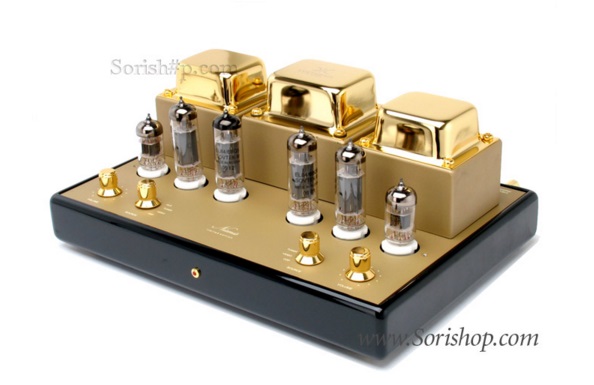

    Theo ảnh này thì hãng cũng chỉ dùng bóng công suất của Nga thôi.
    Cặp này partsconnexion bán có 21,95$/cặp matched => Cũng dễ chịu cụ ơi!
