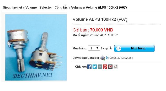

    Thay ALPS đi bác ơi , đừng đồng nát quá phí em Nimis he he

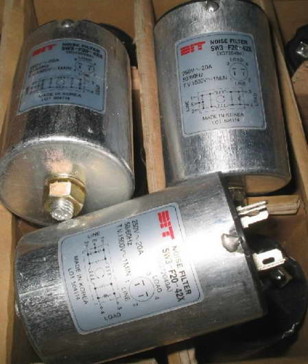

    Em có cục này, định lọc nguồn vào, có lãng phí không các pác, chứ em muốn lọc đầu thứ cấp nhưng thứ cấp tới 250 V. Đang kiếm em 300 V lọc, chứ em này sợ bóc khói quá.

    Lắp ổ cắm thôi bác ơi :D

    Em thấy giá bình dân nhất là mua trên siêu thị AV ..
    Em hay dùng loại này.. chất lượng tốt ...

    Đúng chất ngon bổ rẻ , nếu ăn chơi có thể chơi loại 240k cho đỡ bụi bặm :D

    Em tưởng các bác coi trọng cái này lắm chứ ạ? :mrgreen: :p

    Tất nhiên nó có quan trọng, nhưng đầy con hiend vẫn dùng ALPS đó mà

    Vời, đóng 2 con Tantalum Audio Note vào làm Rin, cho ALPS thành Shunt. Được cái chú ALPS bót và k bị rẹc rẹc. Ngoan đấy ! :D

    Chỉ sợ ngày đẹp trời em nó tèo thì tan đôi loa :v

    Tiếc nhỉ, chỉ sài ổ cắm thôi hả pác, em nó không có giá trị à, số là em móc trong máy Photo của Toshiba ra, thấy oành tráng quá.

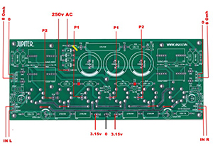

    Tỉnh ơi cho chú hỏi mạch role đóng trể cao áp phải đóng đường DC ở con tụ lọc đầu tiên không ? Phải cắt mạch không ??

    Thank các bác. Chắc em phải nghe các bác sắm cho cu cậu chiếc ALPS xem sao

    Đúng rồi, nếu chú có áp DC thì chú đưa sau diot là ok, không phải cắt mạch gì cả :D

    Như vậy phải tháo chân+ của tụ lọc để role chen giửa chân tụ nầy với đường ra DC của DIOD ? Chú định cắt thì khỏi tháo ( đường màu vàng )

    Ôi , cháu tưởng cấp nguồn nuôi mạch đóng trễ cơ, hihi, nếu vậy thì chú nhấc 1 dây ac cao áp đưa vào mạch đóng trễ thôi ạ

    Rồi ! Loa vẫn kêu bụp như thường ,không khác gì xài role Omron :( .

    chỗ hai tiếp điểm rơ le chú đã thêm con tụ gốm thử xem ( chỗ ghi 2kva )
