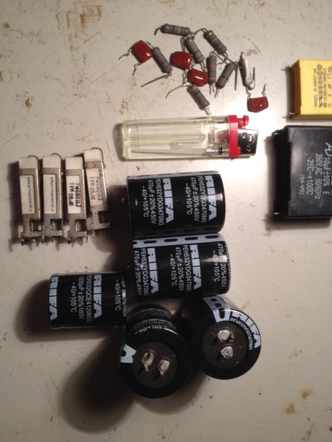

    Audiovinh vừa nhặt được một số tụ, trở trong UPS online 15 KVA của hãng Santak, (04 tụ 470 µF 450v ) các bác xem có thề dùng để lọc nguồn trước và sau Choke được không?
  9. rock0em_h_x
    rock0em_h_x Advanced Member
    25/1/11
    2.009
    111
    Hà Tĩnh - Nghệ An
    Nắn diot lọc được, với điều kiện đo kiểm nó còn ngon :mrgreen:

    Nắn cao áp bằng đèn thì có lọc được không? mạch nắn bằng đèn chứ không phải diot.

    Nắn đèn tụ sau đèn < 50uf cho an toàn thôi bác ơi

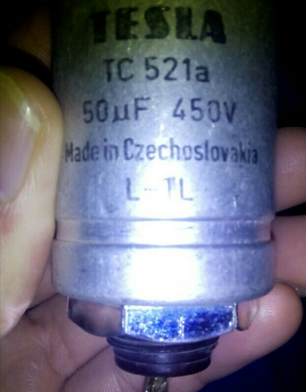

    Tụ này em đã cho vào lọc sau đèn nắn tại sao tụ nóng ran. Đo không rò rỉ hay chập vẫn sống. 50uf 450V tụ tesla. Cọc giữa cho vào dươn và vỏ là mass.

    Nhờ các bác chỉ giúp cực nào là cực + hay là tụ không phân cực và có thể làm lọc nguồn được không.

    Tụ ngon mà cụ. Theo em nó là tụ có cực đấy ạ

    Trước Em cũng có mấy con như của Bác , mang ra anh bạn thợ thì cực + là trên cùng nằm ở đầu tụ có cách điện bằng nhựa , còn cực âm là vỏ tụ luôn có cái đai vặn cái long đen trực tiếp vào vỏ ạ , nói chung tụ này sử dụng phải cảnh giác ạ , nó hay chết sảng tai lắm

    Quái lạ các cụ nhỉ. Em đấu tụ kia vào đèn nắn sau một lúc đóng điện sờ tay vào thì nóng ran như mỏ hàn. Tháo ra đo không chết mới lạ

    May mà ko nổ cho mất mặt cụ đùng ham mấy cái tụ này, nó già nua rồi ESR quá lớn rò rỉ độc hại

    Sao đo vẫn nạp xả ầm ầm cụ nhỉ
