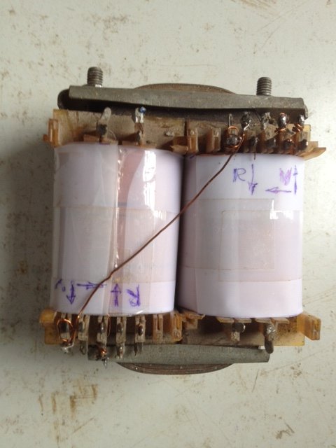

    Choke quấn trên lõi biến áp nguồn Core của Nga đời Михаил Горбачев, S=20x34= 640 mm, quấn khoảng 1700 v dây 4 ly, cách điện các lớp fim 0.1 (xem ảnh) thì Air Gap mấy ly hả bác?
    Mới tạm thời Air Gap tù mù 1 lớp giấy cách điện 0.15 thôi Vì chưa có đồng hồ đo Hen nên chưa đo được bao nhiêu cả.
    Các Bác xem cách đấu dây nối tiếp 2 cuộn theo chiều quấn vào (v) và ra (r) đã đúng chưa (mũi tên nằm ngang là chiều quấn từ đầu vào đên đầu ra; Choke quấn như vậy có dùng được cho EL84 PP không.

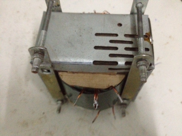

    Nhân tiện xin hỏi các bác cục nguồn sau khi quấn, bọc vỏ tôn chống nhiễu như thế này (xem ảnh 1) có ảnh hướng tới ngắn mạch các fe không? giữa vỏ tôn và lõi fe có phải lót cách điện không?
    Các biến áp nguồn cho bán dẫn thì đã làm nhiều rồi vì nó không đòi hỏi khắt khe, còn B/A nguồn cho đèn thì lần đầu làm nên không hiểu kỹ thuật cho lắm.

    Chiều đúng rồi lót hai lớp 0.15 cho cả hai bên bác ạ

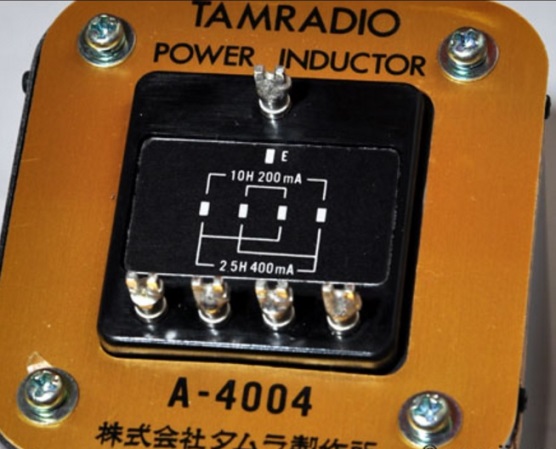

    Bác cứ ra 4 đầu dây cho nó giống Tamura 4004, cho có thêm chọn lựa
    Bác nên dùng đồng hồ LC cho an toàn và biết thông số luôn

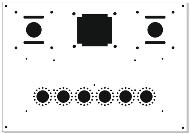

    Cái mặt kiểu 2 bác tỉnh không khoét lỗ tròn ở giữa để lắp opt như dạng của tango à bác tỉnh ơi. Mốt muốn lắp opt đó thì khoét sao ta :(
    E tưởng bác khoét như thế này

    Em sợ yếu nên ko khoét lỗ tròn , với lại em có nói là dùng opt lopent rùi mờ he he he
