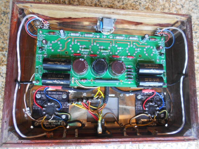

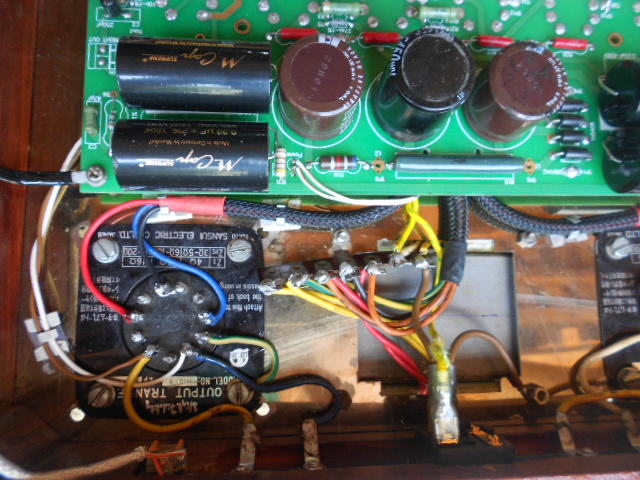

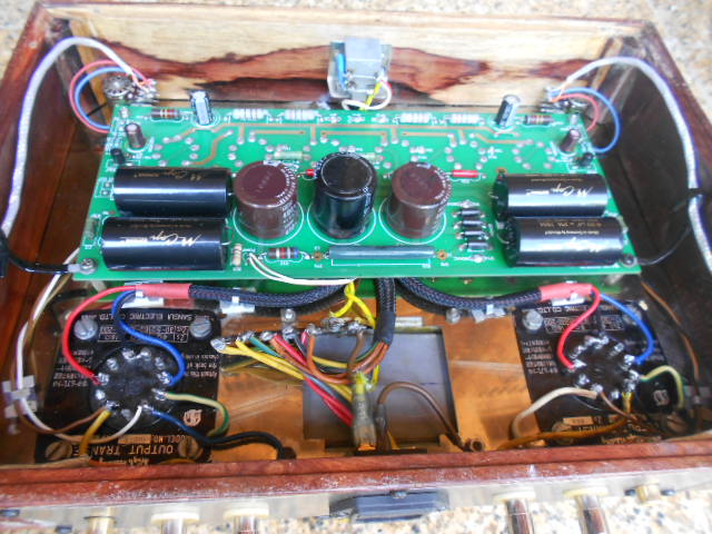

  16. bathiet
    bathiet Advanced Member
    27/11/09
    390
    135
    Em trình các Cụ bộ đồ lòng em nó , cố gắng hết sức rồi , để gọn đẹp nhất các Cụ ạ xin các Cụ góp ý cần thêm , bớt cái gì ạ :) :) :)

    Nếu bác thay con trở 47R bằng choke thì còn yêu em nó nhiều hơn nữa ạ :D
  20. bathiet
    27/11/09
    390
    135
    có phải thay là đấu hai đầu choke vào hai đầu con trở 47R phải không Bác , cái choke thông số thế nào ạ Bác làm ơn chỉ giúp để Em mua đấu ạ thanks Bác
  21. tinhdhmo
    tinhdhmo Advanced Member
    26/10/08
    1.918
    1.136
    Dòng trên 200mA, khoảng vài H là oke rùi bác
  22. bathiet
    27/11/09
    390
    135
    Em có bộ fe nhật cũ lưỡi 22 dày khoảng 2,2-2,5cm cuốn dây bao nhiêu ( dây 0, mấy ly ) là vừa vậy Bác thanks
  23. tinhdhmo
    26/10/08
    1.918
    1.136
    Dây 0,32 đi bác, mà quấn full chắc đc 1-2H thôi bác ạ
  24. Newbe
    Newbe Advanced Member
    3/12/15
    1.004
    234
    Em cũng có lõi 32x50, dây 0,7 em quấn được 330 vòng hết 1/2 cửa sổ cho điện áp nguồn là100v, mà bác dùng đèn gì mà dây thứ cấp to dữ vậy?
  25. kien258
    kien258 Advanced Member
    12/11/14
    176
    17
    bác kiếm tụ lọc nguồn gấu một chút ko có BG thì FT , BC . lọc nguồn cho đèn rất quan trọng sài tụ thường ko hay đâu , nhớ kẹp thêm tụ o.1 và trở khoảng 100k/3w nữa là ok
