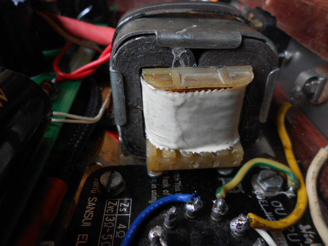

    Nghe cái cụ bẩu thả cái cục choke vào nghe hay hơn , em nhẹ dạ cả tin mò mọc kiếm được cái cục choke , nhưng dây nhỏ quá mang ra ông thợ điện rã ra cuốn lại dây 0,35 ( fe - 2,2 cm vuông ) mang về lắp vào hai chân con trở 47R rồi tháo bỏ con trở ra , đóng điện ,nghe thử , thử đi thử lại đúng là hay hơn thật các cụ ạ ( đúng là mấy tay này không sui dại mình :) :) ) à mà sao lắp cục choke vào nguồn lại đỡ nóng hơn , hay hơn các cụ nhỉ , Em không hiểu ạ , các cụ giải thích giúp em với

    hề hề em vào mục cuốn choke đọc đi đọc lại xong mang xuống cuốn y chang , cuốn như sau Bác xem giúp có đúng không ạ
    tháo ra xong vì là fe hai cục tròn ghép lại gọi là Core ý Bác em lấy cái khuôn giấy của nó nói ông thợ cuốn từng lớp xong lấy giấy tụ bọc cách lớp , từng lớp từng lớp xong vào phe lấy 3 miếng giấy lót cách nhau của 2 fe với nhau , tẩm sơn cách điện kĩ càng , đưa vào sấy lên khoảng 3 tiếng , gông lại chặt chẽ , mang về lắp lại ( em làm lại theo nguyên bản cuộn cũ , chỉ khác là tháo dây nhỏ ra , cuốn lại dây lớn vào thôi bác ạ ) không biết đã đúng chưa mong Bác góp ý giúp em ạ ( nhiều khi già rồi dở hơn lại bảo là hay hơn thì chít hi hi )

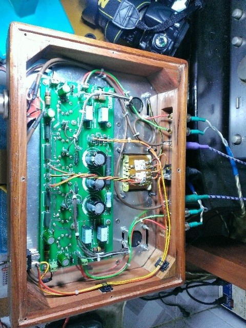

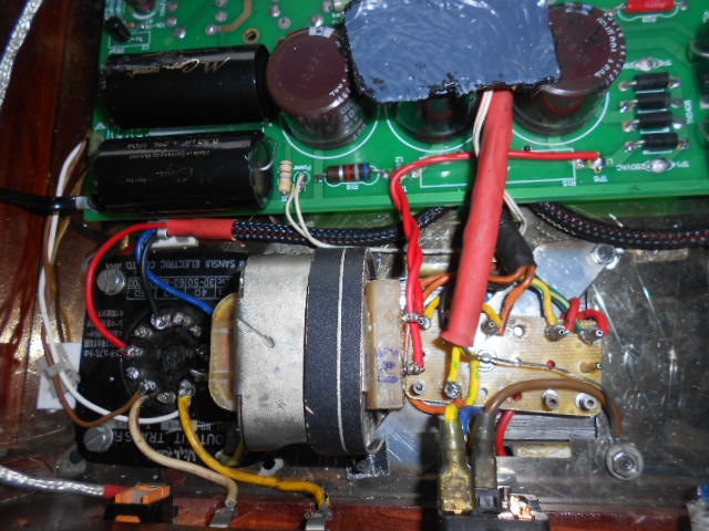

    Bác Ba Thiết nhét cục choke chỗ nào vào cho vừa cái quây gỗ đó vậy ?
    Kiểu này chơi choke cho công suất, HV shunt cho tầng pre. Chắc hết bài rồi...

    Em nhét sát cục nguồn Bác ạ , cắt chân bắt làm gông trực tiếp xuống sát với mặt thế là vừa luôn ạ ( nghề sửa chữa ,độ chế máy kole cũ mà ) chút rảnh Em chụp hình các bác xem nhé

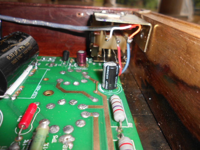

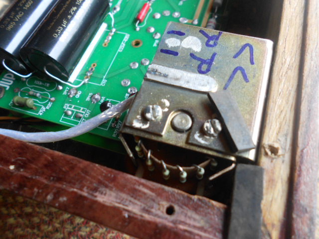

    đây là 2 cái volume điện trở em lắp , quây gỗ hơi hẹp lên lắp không đẹp lắm, nhưng bù lại tiếng ra đẹp hơn

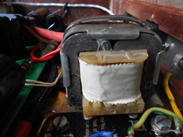

    còn đây là cục choke em lắp như thế này ạ các bác Ngự Lãm :) :)
