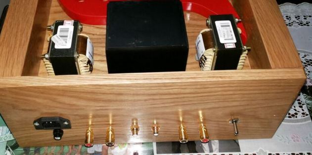

    Mất hết cả ngày CN, cao áp lúc 247 lúc 249 tối thì mới được 250, chắc phải lấy ngõ 255 để trừ hao khi điện áp thất thường. Chưa dám đấu tiếp...Chạy bình thường 252 được không các pác.
    Đang chờ đóng 2 nắp cho OPT nữa là mần.

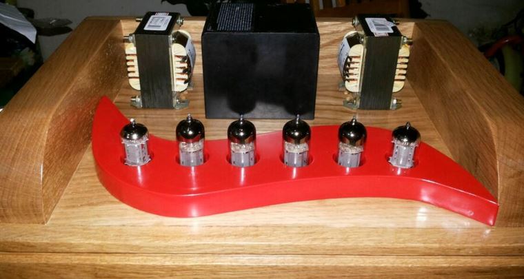

    Nhìn kết cấu cái vỏ nhà bác Kenny tuy có cá tính như lời bác Uy nhận xét nhưng theo em là k an toàn cho bóng cs.
    Bản gỗ mặt trên tầm phân rưỡi, úp thêm đường lượn cũng chừng đó, bóng bị bao hết 3 phân, mà bóng rất nóng, rất dễ nứt.
    Trên này có vài bác, cả em, để bóng trần mà lạng quạng cũng bị nứt do nhiệt bóng cao, giãn nở nứt ngay chân đèn.
    Chưa kể nhiệt do bóng phát ra lâu ngày sẽ làm đổi màu quanh mấy cái lỗ, trong tháng đầu nghe lúc nào cũng có mùi thơm, lâu dần sẽ qua mùi khét.

    chính xác như lời Bác PSman nói bóng EL84 chạy rất nóng , nếu muốn lắp vỏ gỗ như vậy Bác lên đưa toàn bộ bóng lên mặt , cộng với làm lỗ thoát nhiệt cho linh kiện phía dưới , nguồn bác có thể nâng cao hơn mặt gỗ khoảng 0,52-0,5cm cho khỏi nóng ạ , về kỹ thuật điện tử em mù tịt , nhưng làm vỏ thế này em biết chút chút

    Mùa đông còn đỡ chứ mùa hè thì cũng ...
    Bác thay miếng gỗ đỏ bằng miếng nhôm cũng đỡ nóng nhjều đấy ạ.
    Bác nối dài chân đèn e rằng cắm rút sẽ bất tiện. Trừ khi bác cắm rút it. Dưng mà diy thì rút ra cắm vào hơi bị nhjều đấy

    Quanh khu gần chân đèn 1cm, em sợ nóng ở khu này nhiều nên em đã khoét to hơn D=32 lận. còn phần trên là 25mm.
    Em cũng sợ nóng nhiều như các pác đã chỉ, chắc phải lắp quạt hút các pác hả, nhưng ko biết có nhiễu sóng hài ko nữa.

    Dạ miếng đỏ đó, em ghép bằng vít nên có thể lấy ra dô được, nên khi rút đèn ra mà khó quá thì gỏ em nó ra là lộ cả hình nền. Em chỉ kéo dài 2 em Ax7 thôi, còn mấy anh trai kia thì vẫn giữ nguyên bản.

    Em bị nứt chân đèn 1 lần rồi nên ớn lắm.
    Mà bóng loại này nếu bị 1 phải thay cả 4, ớn luôn tiền.
    Nếu dùng bóng thông dụng, sl nhiều vd như Sovtek, 6H14P hoặc Shuguang Tàu v.v... thì mua lẻ 1 cái thay tiếp đc chứ bóng độc như Valvo, Tele hay Mullard mua lẻ bóng đã khó, sau nó k cân thì phiền nữa mà giá các loại bóng này cũng ngất.
    Tóm lại là làm sao để nó giải nhiệt tốt nhất, đỡ ôm hận về sau.

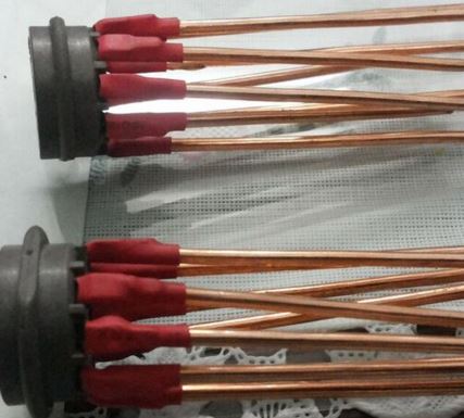

    Em lên hình chút, mới sắp xếp chứ chưa hàn nối gì hết:
  17. mitxinh
    mitxinh Advanced Member
    31/12/07
    419
    Nứt bóng là do đế chứ không do bóng, khi đèn nóng thì nó phải giãn nở, nếu đế cũng giãn nở theo thì không sao. Hàn lên bo đúng loại đế thì không lo nứt, còn nếu lấy đế của loại bắt lên mặt chassis mà gắn vào bo thì khả năng nứt là cao.

    Dùng luôn tụ AN 100uF đi anh, ngắn ngắn xinh xinh
