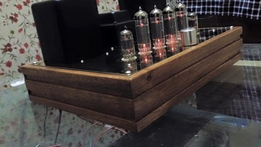

    Em mới xài tạm Opt Lopent mà đã thấy hay rồi các bác ah, Chắc chẳng cần đổi opt nữa.

    Quá đẹp luôn, thèm quá bác ơi

    Cháu mới đến đây, mãi chưa xong hix hixx

    - Của em tới đây, không kịp nghe trước tết tây :(

    Hix OPT vật vưỡng sumo quá cụ ơi ! :D

    Ngon choét , các bác finish dự án ác ghê ..........

    Đề nghị cụ thay ngay mấy con ốc, tỉ như loại ở dưới sẽ đẹp hơn :p

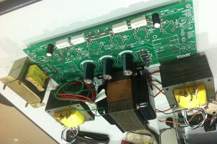

    Làm tới con thứ 4 thì phải, vẫn không kịp nghe tết à bác?

    - Mỗi lần làm là một lần trãi nghiệm Bác ah. Con này em làm cho người thân :mrgreen:

    em cũng tháo trong cái vỏ máy tính để bàn cũng được mấy cái ốc đồng dùng gắn PCB vào mặt ngon lắm

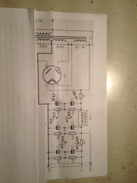

    Khối nguồn của em nắn bằng đèn EZ81, tụ lọc lại toàn là tụ có trị số 120 uf/400v nên em mắc nối tiếp để giảm điện dung.
    Xin các bác phân tích khi mắc nối tiếp tụ, có cần thiết phải mắc thêm điện trở 200K song song ới mỗi tụ không. Ví dụ như trong hình vẽ họ đù mắc trở // với tụ để nhằm mục đích gì?

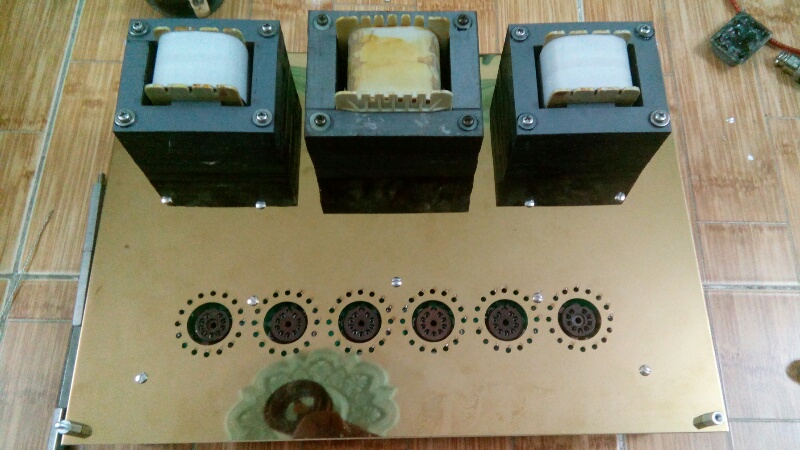

    Khiếp, to vãi

    E nghe các cụ nói mắc R // với C là R có tác dụng làm cầu phân áp, vì vậy trên mỗi C sẽ có áp = 1/2 U nguồn. Cái này thường sử dụng trong phần cao áp mà trị số điện áp chịu đựng của tụ không đáp ứng được với điện áp nguồn, khi nối tiếp 2 tụ cùng 1 giá trị thì điện dung sẽ giảm đi 1/2

    xả điện áp B+ khi amply ko hoạt động tránh gây hư đèn hay giảm tuổi thọ đèn .

    Cái OPT to quá cơ

    Phe 28 đâu có to hehe

    ái .. cái opt đã quấn xong chưa mà hở nhiều thế ạ ? Nguồn thì chắc mới xong .. sơ cấp :mrgreen:

    Tất cả đều đã xong. Fe dị nên nóa như vậy. Nguồn Fe 32 cuốn dày 50 nên ko thể hết cửa sổ

    Vậy chắc chạy nóng lắm :))...............
