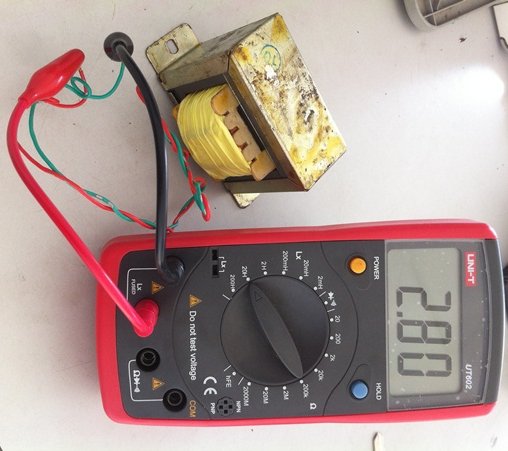

    - Choke nhà 2.8 henry, lõi FE22 xám dày 3.5cm. Lần đầu làm El84 với choke lọc nguồn. :mrgreen:

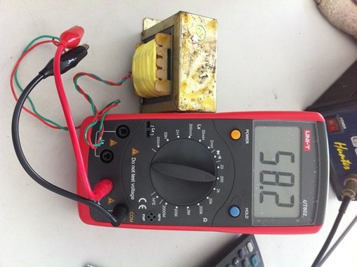

    Nó bi nhiêu ôm thế hở cụ.

    - Đươc 58 ohm, dây đồng 0.35 mm, khoảng 1600 vòng. air gap 0.35mm.

    - air gap em tăng lên 0,35mm mà hẻnry còn cao. Em cũng thử mạch này rồi, khoảng 1 henry là tốt nhất. Khi chỉ gắn phần E không có I thì đo được 1 hẻny, nhưng chưa thử choke không có I bao giờ. :shock:

    - Em đang cần giảm mà nó cứ tăng. :mrgreen:

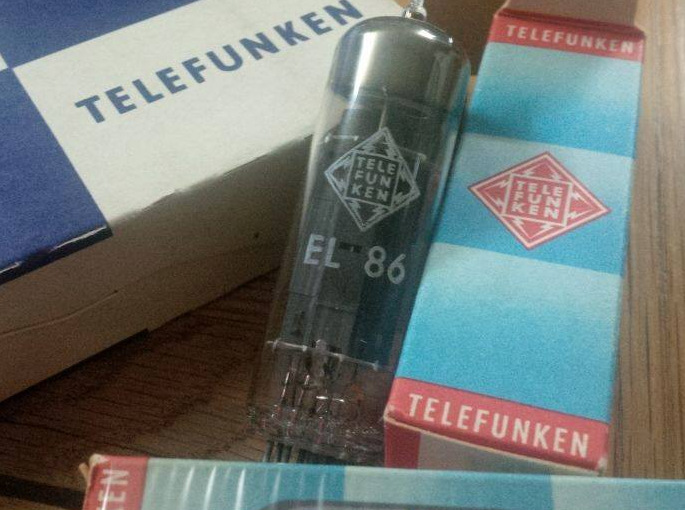

    Tình hình là đi mua đồ ve chai, tình cờ lụm được cái này, xài cho mạch này có được không các cụ, nếu không ổn lại quay về 6P14 thần thánh vậy.
