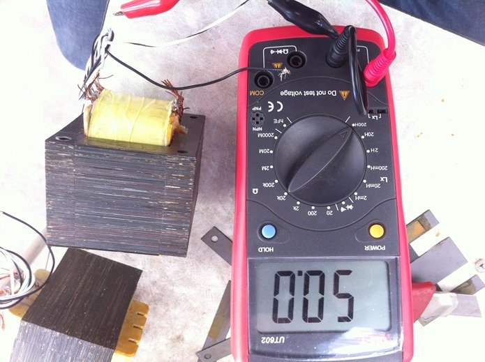

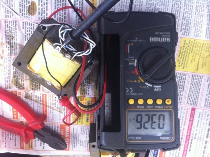

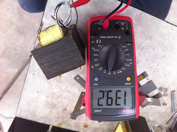

    - Đo kiểm trước khi cho vào Chassic OPT DIY
    1) Điện cảm P1-P2 là 50 Henry
    2) Điện trở thuần B+ với P1 là 139 ohm
    3) Tụ ký sinh giữa Pri và Second là 3.26 Nano Fara
  15. truong_tran_van
    28/7/11
    3.042
    106
    Còn B+ vs P2 bao nhiêu bác

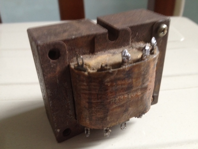

    Chào các bác, các bác chỉ gúp cho em với:
    Em lười quấn nên phải mua 1 cặp OPT Push pull có sẵn, OPT đó không sõ xuất xứ nên xin các bác có kinh nghiệm xem đó là loại OPT gì, công suất khoảng bao nhiêu W và có dùng cho đèn EL84 được không?
    Kích thước Fe của em nó như sau: dài 75 mm, rộng 63 mm, dầy 25 mm, Fe lưỡi 22 (kèm theo hình vẽ)
    Trên OPT có 2 hàng cọc:
    Hàng trên Sơ cấp: thứ tự từ trái qua phải là 1,2,3,4,5 cọc
    Hàng dưới Thứ cấp: thứ tự từ trái qua phải là 6,7,8,9,10 cọc
    Em đo điện trở thuần hàng Sơ cấp cọc 4-3 = 150 Ohm. Cọc 4-5 = 150 Ohm. Như vậy tổng sơ cấp = 300 Ohm.
    Điện trở thuần thì hàng Thứ cấp cọc 6-7 khoảng 12 Ohm. Cọc 7-8 khoảng 12 Ohm, Cọc 9-10 khoảng 0.2 Ohm.
    Em đấu điện 100v vào cọc 3-5 sơ cấp và đo điện áp ra của các cọc như sau:
    Hàng sơ cấp: điện áp cọc 1-2 =35 v
    Hàng thứ cấp: điện áp cọc 7-6 = 6,5 v; cọc 7-8 = 6,5 v;
    Cọc 9-10 = 2,8 v đây là đầu ra nhưng không biết trở kháng mấy Ohm.
    Các bác chỉ gúp các cọc 1-2 Hàng sơ cấp để làm gì khi đấu vào âmply, có phải là các đầu để mắc ULC không?
    Các cọc 6-7-8 Hàng thứ cấp để làm gì: sử dụng trong mạch hồi tiếp âm hay là đầu ra loa có trở kháng cao
    Như vậy chả nhẽ OPT hãng nào đó họ không có đầu ra cho loa 4 Ohm và 8 Ohm. Mà chỉ có 1 đầu ra không biết cho trở kháng loa bao nhiêu Ohm.
    Em không có đồng hồ đo henri.
    Các bác xem hộ em đầu ra loa là cọc nào cho 8 Ohm.
    Em đã mắc OPT đó vào 1 kênh EL84 Push pull và đầu ra loa là cọc 9-10 cho thùng loa 8 Ohm rồi, nghe cũng được song còn các đầu 6-7-8 không biết đầu gì
