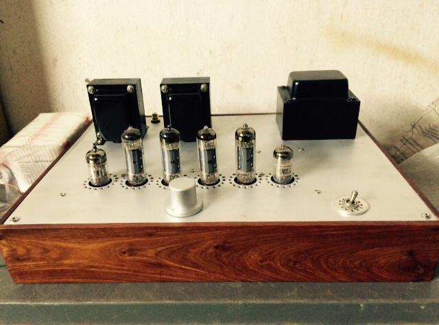

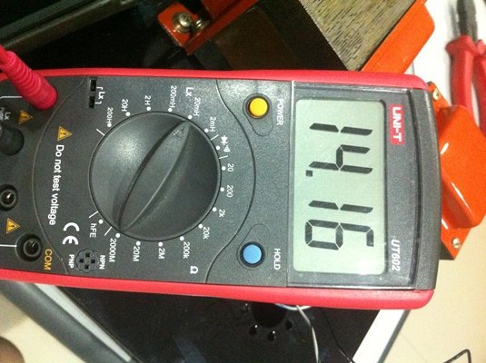

    Leakage inductance của opt này là bao nhiêu vậy bác ? chỉ số này rất quan trọng với opt pp . Bác đo h ở tần số bao nhiêu vậy ạ? . Inductance được 50 H với pri 8k p-p thi xuống 30 hz ngon lành

    8 k no xuong 25 Hz

    Điện cảm rò rỉ hay nói cách khác là dư thừa. Bác cứ viết tiếng khoai tây ae ứ biết tiếng khoai tây noá là giề. Cái này nó phụ thuộc vào kiến trúc dây quấn. Mà cái này bac tuanhaitin biết thừa cách xử lý

    - Điện cảm rò thì dưới 20 mili henry với OPT có số ký là 10 :lol:
  15. truong_tran_van
    28/7/11
    3.042
    106
    Quá ngon rôi cảm ơn bác đã chia sẻ giới hạn trên lớn hơn 40 kHz
