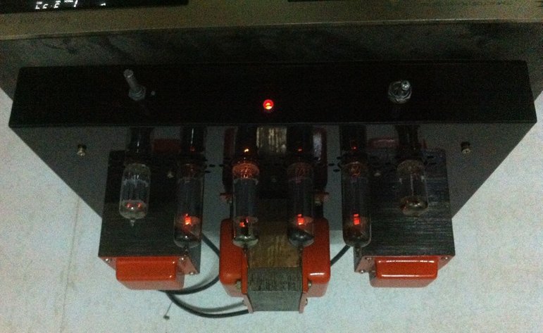

    - Bác duongnv gắn Volume vào chưa?

    em chưa. em định dùng pre ngoài.

    - Bác nối đường tín hiệu xuống mass mới hết tự kích.

    - Cụ Tuấn Hai Tỉ đoán hình nền rất chuẩn. Đúng là chưa gắn volume. Cụ muốn fre ngoài thì kiếm trở dìm nó xuống mát là hết ù, Từ 100k đến 1m tuỳ cụ cái này phụ thuộc vấn đề kĩ thật khác em không dám nói ở đây!

    Gắn volume vẫn có thể bị ù kh vặn max đúng như hiện tượng bác tả......khi có tín hiệu vào mới hết ù....

    cảm ơn các Bác. Ngon rồi ạ :D
