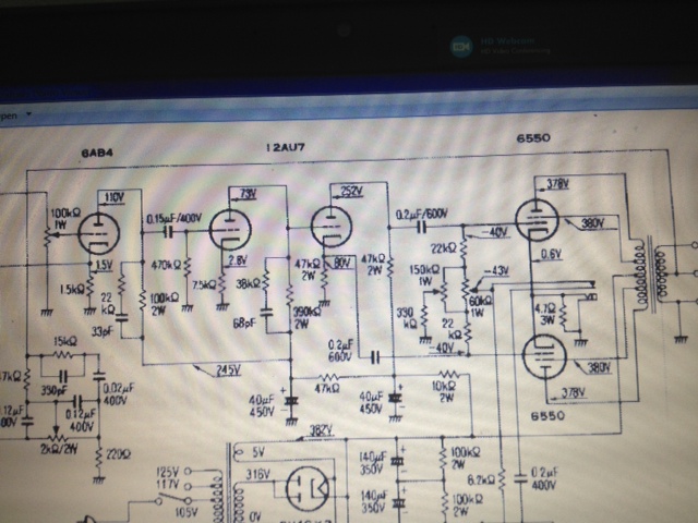

    Xin hỏi các bác với đèn công suất EL84 và đèn đảo pha 12Au7 có lắp theo sơ đồ sau được không các bác (trong sơ đò có sẵn bỏ đèn 6Ab4 đi)

    Mạch này xài bóng 6550.
  14. vducuy
    vducuy Advanced Member
    13/10/06
    4.429
    Với loại mạch này nếu thay bóng khác bác phải điều chỉnh vài con trở ở tầng đầu. Chớ chỉ cắm rút thì ko ổn lắm.

    Bác bày cho em điều chỉnh mấy con trở tang đầu một tí, mỗi kênh của em chỉ lắp 1 đèn fre 12au7 và 2 công suất EL84 thôi.

    Sao bác cứ phải bám lấy cái mạch này khi muốn sử dụng thì gần như phải vẽ lại mạch hoàn toàn, vì mạch này sử dụng bóng công suất 6550 anh em của EL34

    Rõ khổ. Sao bác ko bán cặp 12au7 đi. Thêm xèng mua 12ax7 mà làm cho đúng như mạch, có phải đỡ đau đầu ko?

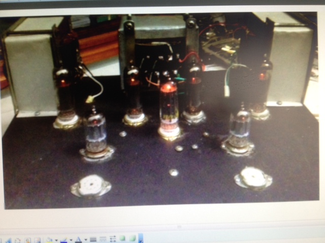

    Quả CV này so với EL84 có gì đặc biệt ko anh. Em thấy nói thông số gần giống nhưng khác chân

    em nhìn không rõ, hình như CV4055, em đang nghe bóng này, chân 3 nối với 9, còn lại giống nhau hết, nghe dễ nghiện hơn .. 84
