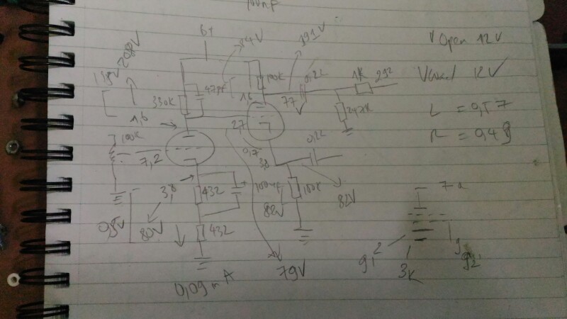

    Các bác cho e hỏi là con này dc bao W ở 8R nhỉ ?

    Cụ Uy đo được 16w đối với opt lô pên ở trang nào đấy cụ.

    Em không hiểu sao con của em đo được có đúng 1w :(

    Chắc máy đo của bác lởm quá :lol:

    Mần ra răng mà được có 1W ???? đo mấy vị trí điện áp tầng đầu xem thế lào

    Đây các vị trí đo đây !
    Ngõ vào vgk cỡ 0.5
    Vgk lái 0.7
    dòng tổng tầng đầu cỡ 0.7mA
    E không tin là lopent với size opt như thế ra dc 16w tại tải 8R. Bác uy show kết quả đo lên xem
