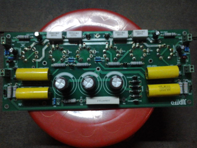

EL84 push pull đơn giản.

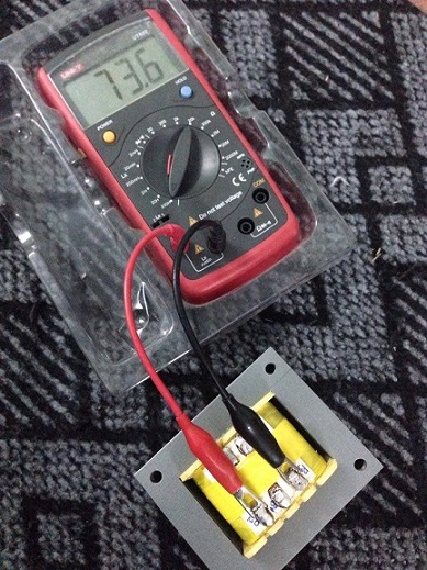

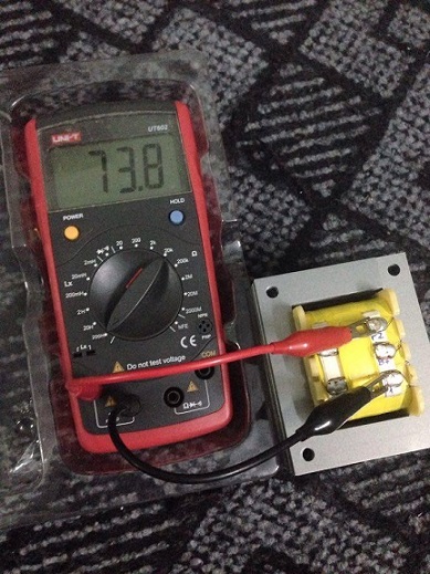

  17. quangnt
    quangnt Advanced Member
    29/10/11
    2.409
    126
    kìa chú vừa hỏi vừa trả lời kìa :lol:
    quả quấn tay này có trừ hao đi thì cũng chấp lopent thần thánh .. 1 mắt :mrgreen:

    1.136
    Em nghĩ không ăn được đâu ha ha
  19. vducuy
    vducuy Advanced Member
    13/10/06
    4.429
    Quấn nhiêu vòng mà kinh vại bác? nhiều quá cũng ko tốt đâu
  20. truong_tran_van
    28/7/11
    3.042
    106
    Duoi 50 Henry la ok
