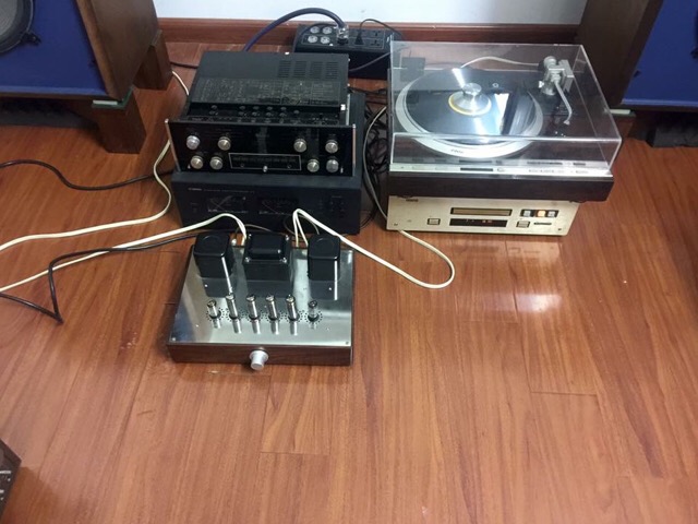

    Nimis em đi giao lưu... Theo nhận xét của ae thì dải trung và cao khá tốt, nhưng dải trầm lại hơi khô :( các bác cho em giải pháp nào để khắc phục vấn đề này.

    Giải bass khô là do bass không xuống sâu được , trung trầm ra nhiều cảm giác bass có nhưng nông, một trong những trong nhũng lý do là do OPT hoặc nguyên nhân không không thể xử lý được là đèn EL 84 tiếng bass không sâu rộng được (Cái này do em đánh giá và một số anh em cũng đồng ý kiến này , nếu có sai các bác cũng đừng ném đá nhé )

    Các bác thử dùng bóng telefunken, tụ nối tần jensen, tụ nguồn audio note... Cerafine, trở xịn thì bass tròn xuống sâu lắm. Em đang đánh cấu hình loa JBL 4344. Xin các bác chém nhẹ tay giúp em! :D

    Phương án ngon, bổ, rẻ là cụ cho cục choke khoảng 2 henry vào chỗ con trở 47 ohm.

    Thank's bác @tranchung159 và các ae đã tư vấn! Sẵn tiện đang dư cục choke em sẽ đóng thử vào xem sao. Hy vọng là cải thiện đc tình hình.
