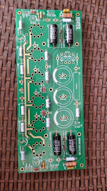

    Cụ nào còn thừa pcb thì để lại cho em nhé. Em đang tập tành đu theo dự án này. Thân
  15. vducuy
    vducuy Advanced Member
    Tham gia ngày:
    13/10/06
    Bài viết:
    4.429
    Đã được thích:
    Em còn vài bộ, cấu hình như này, nếu bác cần thì PM nhé.

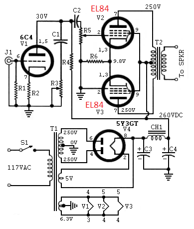

    EL84 push pull đơn giản. day cac bac oi

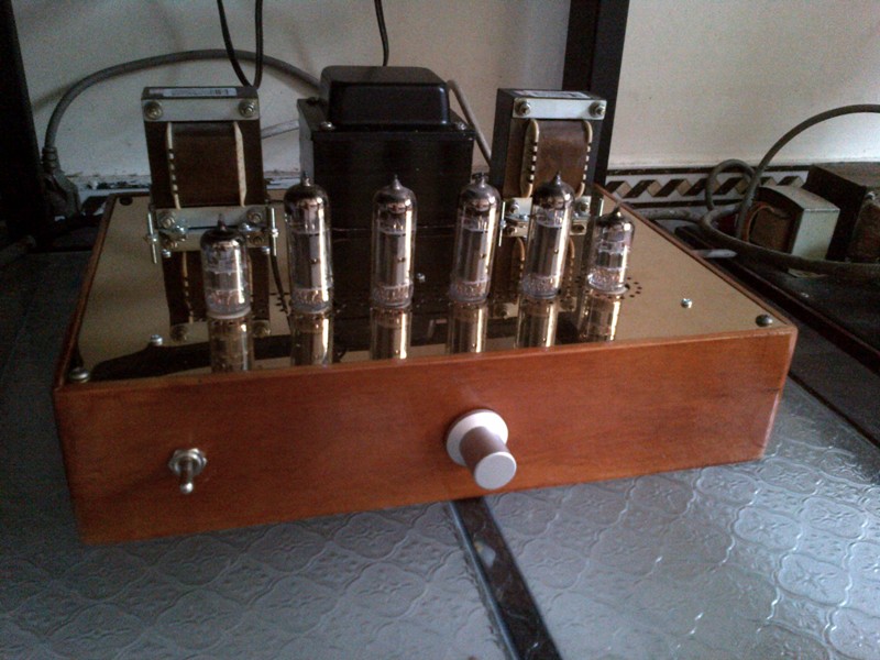

    Bây giờ em mới xong đây, híc, mỏi lưng quá.
    Cảm nhận ban đầu:
    Tiếng nhanh, mạnh mẽ, chắc, gọn gàng và rất chi tiết. Bass cực mạnh :D nhưng chưa sâu, trung lồng lộng nhưng mảnh :shock: . Tép dịu rất đẹp.
    Dải trung mảnh rất có thể do em dùng dây bạc đoạn từ volume vào mạch. Rảnh kiếm đoạn khác thay vào kèm cục choke xem sao.
    Em đang chạy 6p14-EP và ECC83 JJ.
    Cám ơn bác Tỉnh và bác Vuducuy đã cung cấp mạch và linh kiện hoàn thành dự án này.

  21. PSman
    PSman Advanced Member
    Tham gia ngày:
    9/2/07
    Bài viết:
    1.332
    Đã được thích:
    16
    Bác review nghe vui quá, bass cực mạnh mà lại không sâu, con này bass nhẹ nhàng chứ k thể cực mạnh đc. Phần sâu nó còn phụ thuộc vào nguồn phát và loa nữa.
    Trung mà mảnh thì k thể lồng lộng đc. Trung dày mới có cảm giác lồng lộng.
    Phần dây bạc 3-40cm nối vào volume nó k giải quyết đc gì nhiều đến phần dày mỏng đâu. Giải quyết đc bass sâu, trung dày, treble long lanh chỉ qua vài đoạn dây 1 gang tay thì chỉ có bậc thượng thừa mới đạt được điểm cực khoái ấy thôi.
    Nói chung là em hiểu tâm lí của chủ dự án khi 1 cái amp cất tiếng hót đầu đời...

  22. chinh93q
    chinh93q Advanced Member
    Tham gia ngày:
    29/4/07
    Bài viết:
    294
    Đã được thích:
    28
    Nơi ở:
    HaiPhong City
    Hê hê, thế mới có cái để em nói ạ.
    Bass rất mạnh chứ ko nhẹ nhàng ạ, nhưng bass mạnh thì không có nghĩa là sâu... chắc thế ạ.
    Trung mảnh là vì em nói không rõ. Trung cao tốt nhưng trung trầm lại kém mặc dù bass tốt :shock:
    Còn 1 đoạn dây từ volum thì em cũng không dám chắc, đây chỉ là phán đoán mang tính chủ quan (E đã đọc được ở đâu đó có 1 bác nói về vấn đề này nhưng không nhớ: chỉ 1 đoạn dây ấy) hình như bác super hay bác hùng master gì ấy. Em cũng mong tìm đc cực khoái ấy :D .
  23. vducuy
    Tham gia ngày:
    13/10/06
    Bài viết:
    4.429
    Đã được thích:
    giải trung mảnh có thể do tụ thoát cathode chưa tốt, tụ nguồn, choke, tụ nối tầng cũng đều rất ảnh hưởng.
    Con này nếu chỉnh tốt thì tiếng sẽ chậm lại, truyền cảm nhưng vẫn rất mạnh mẽ.
    đầu tư vào con này xứng đáng hơn khá nhiều dự án khác (theo ý em)
