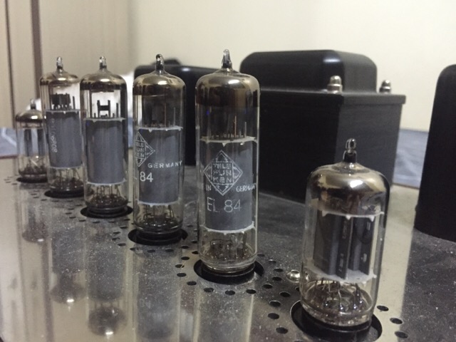

    Em xin hỏi bác âmply của bác Bass cực mạnh:D nhưng chưa sâu vậy OPT của bác tự quấn hay OPT xịn của hãng. Nếu là OPT tự quấn và tụ nối tầng không lớn hơn 0.2 uf, bác có bí quyết gì về mạch điện để Bass cực mạnh bày cho em với.[/quote]
    Trước Em lắp OPT Sansui Hs-10 tụ nối tầng 0,22uf tiếng bass không xuống sâu được ,sau khi thay OPT của Tamura , tụ nối tầng 0,33uf thì khác hẳn Bác ạ tiếng Bass mạnh hơn hẳn , trung ,cao đẹp hơn và nhất là tiếng bass xuống sâu và có lực hơn hẳn ạ , vài dòng cảm nhận ( cấu hình của Em loa Altec A7, đầu phát Naim CDI đánh trực tiếp không qua Pre ạ ) :D

    Chào bác, OPT Lopent thần thánh ạ, tụ nối tầng K40Y 0.22uf. Thoát k là tụ Enla. Toàn bộ em lắp hoàn toàn không thay đổi 1 chút nào về thiết kế vì e mù tịt về mạch. Nhưng không hiểu sao Bass nó mạnh thế và tiếng nhanh, hoàn toàn không có kiểu chậm rãi như cái EL84 mà ngày xưa bác Ultraline làm.

    Chào bác, OPT Lopent thần thánh ạ, tụ nối tầng K40Y 0.22uf. Thoát k là tụ Enla. Toàn bộ em lắp hoàn toàn không thay đổi 1 chút nào về thiết kế vì e mù tịt về mạch. Nhưng không hiểu sao Bass nó mạnh thế và tiếng nhanh, hoàn toàn không có kiểu chậm rãi như cái EL84 mà ngày xưa bác Ultraline làm.[/quote]
    Trước kia khi nắn bằng diot Em cũng cảm thấy thế Bác ạ , sau này khi nhờ Bác Uy và Bác Cường Quy Nhơn hướng dẫn Em nắn bằng đèn thì cảm thấy tiếng có vẻ khề khà , ngọt ngào như lắp mạch SE Bác ạ ( có một Bác nào đấy đã nói : PP mà tiếng SE đấy )

    Bí quyết là bác tìm loa nào mà nhiều bass ý, câu cần hỏi nhất là bác ý dùng loa gì các bác không hỏi mà lại hỏi những cái phức tạp

    Em nghĩ đây là câu trả lời chính xác nhất cho cái tội bass mạnh của em.
    E có 2 đôi loa đều cỏ rác cả là altec 95 và infinyti es200, đã ghép cả 2 nhưng nghe altec tiếng bass tốt hơn hẳn, trung lại kém hơn. dải cao xêm xêm như nhau.
