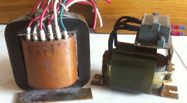

    - Thêm cục nguồn và choke này là đủ bộ C-core 8)

  20. tinhdhmo
    tinhdhmo Advanced Member
    26/10/08
    1.918
    1.136
    Chắc sân cho em nó to như sân vận động ý bác nhỉ ?
  21. Сухой
    Сухой Advanced Member
    1/3/16
    82
    Xin lỗi em chỉ xài đồ ve chai. Mới tới đây ạ

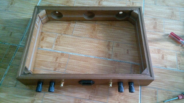

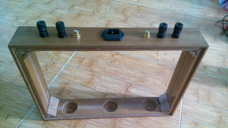

    - Em đang ngâm cứu chassic độc và lạ :|
