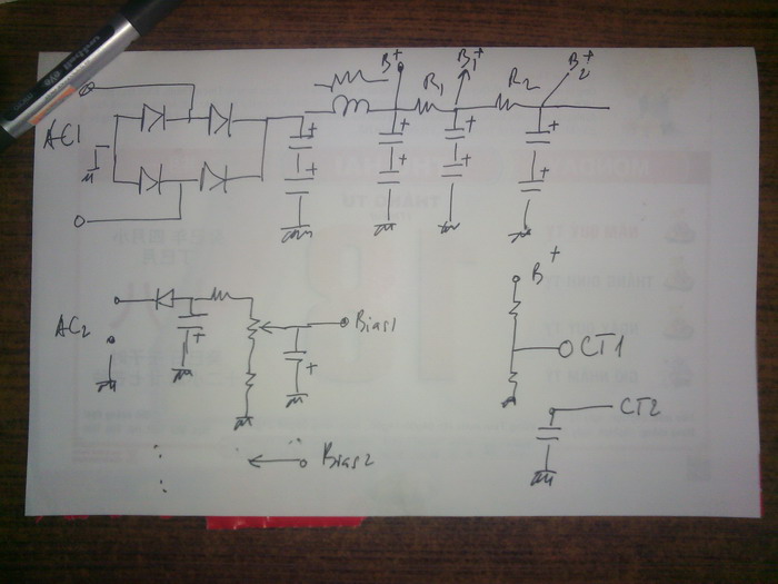

    Mạch nguồn rời đa năng..................................

    Nguồn đã xong...........................................

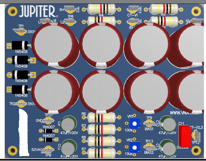

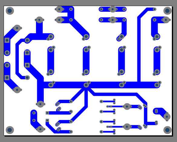

    Mạch nguồn 1 mặt đi dây đúng tiêu chuẩn tube......................... :D

  14. Pointed
    Pointed Advanced Member
    1/12/08
    2.557
    66
    LK cho tube có kích thước đa dạng/ chêch lệch nhau hơn nên có lẽ anh layout rộng rãi ra chút, đừng làm quá sít như thế.
  15. mimosalq
    mimosalq Advanced Member
    8/5/06
    12.824
    122
    Haha anh nhận mọi góp ý,gì chứ sửa lại thì nhanh như chớp.Kỳ này anh vẽ không theo ý mình nữa mà là ý hảng có chỉnh sửa cho hợp lý.
