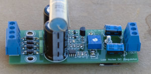

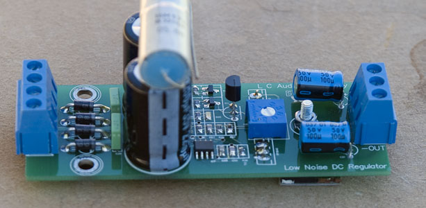

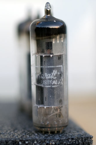

    Đồng nát sánh thứ Ba ( hôm nay ốm .. :D ) ở mấy tay già về hưu , rút được vài cái này chả biết là cái gì có thể là 6BQ5 không chừng , chỉ thấy chữ miniwatt còn bao nhiêu thì bị mờ quá chả thấy gì cả

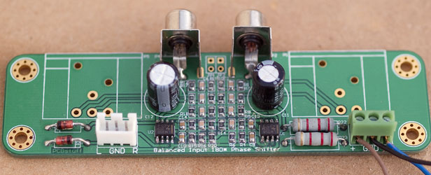

    Và được cho vài bo này chả biết để làm gì , nghe nói là cho dự án đèn , thôi cứ lấy trước còn dùng được hay không tính sau
    Chỉ có cái này là mình khoái thôi +- 15V , rất là nhỏ gọn tháo từ máy Pre DIY của các lão già bên này, phía dưới bo là cặp IRFP9610/IRFP610 . phía trên là OPamp NE5532 , LM329 ....
