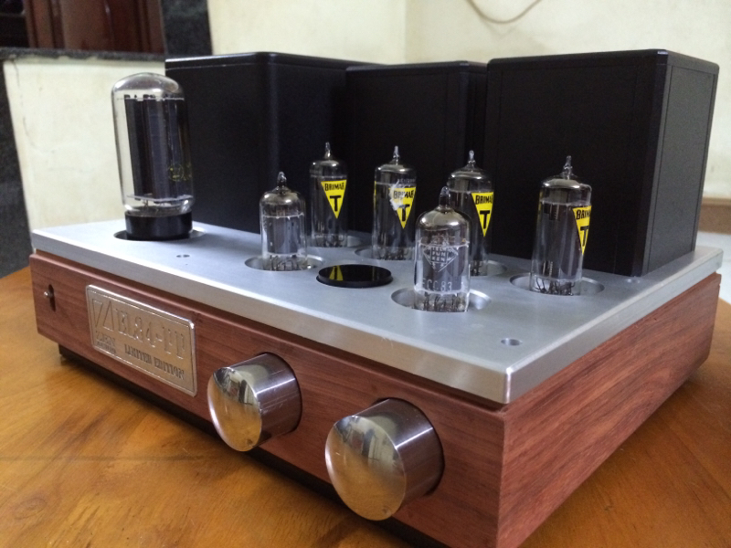

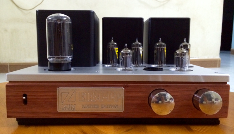

    Em khoe tý :mrgreen:
    CV4055 PP

    rì viu tí đi cụ, mới nghe tưởng non choẹt nhưng dễ gây nghiện hơn el84, xem em đoán có chuẩn không
  12. audiophile87
    audiophile87 Advanced Member
    16/7/12
    388
    20
    Kyoto- Japan
    Chính xoác cụ ạ, nghe nó lạ lạ lắm ợ, mà em làm theo mạch leben cụ ạ

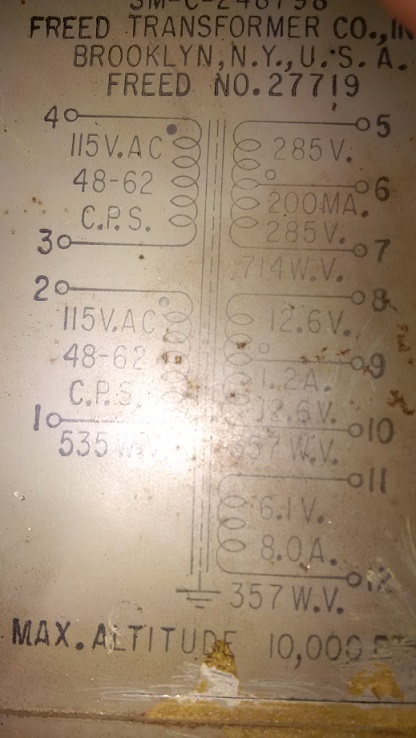

    Em chào các bác,
    Nguồn này dùng cho EL84 PP có được không ạ?
    Em đang lăn tăn với phương án tự quay tay để cho vừa với cái mẹt đặt cùng anh em đợt trước.
    So với nguồn mua chắc là quay tay hơn đứt chứ các bác nhỉ! :roll:

    Quấn nguồn khác đi bác, cao áp cục này căng quá

    Quả như cụ tinhdhmo lo lắng. Sau khi em đo thực tế kết quả không giống ghi trên nhãn. Cụ thể như sau:
    Nối chân 2 - 3. Cấp sơ cấp chân 1-4 điện lưới nhà em lúc đo là 229V. Áp thứ cấp đo được 2 cuộn 295V, 2 cuộn 12,8V, 1 cuộn 6,4V.
    Đồ mẽo gì mà sai tè le.
    Vậy:
    - Nếu em cố dùng cho EL84 thì hạ áp kiểu gì?
    - Nếu không dùng cho EL84 PP thì dùng được cho việc gì ạ? (nhỡ đâu vì cái nguồn mà lại phải làm 1 cái amply thì sao :mrgreen: )
    Cám ơn các cụ tư vấn.

    Nó ghi đùa đâu nó ghi như vậy là khi có tải. Có tải với dòng như trên hướng dẫn thì nó phải đạt được điện áp như vậy. Còn khi có tải ăn dòng như vậy mà điện áp ko đạt mới là đểu

    Người nông dân nhỡ tay xuống xèng mua đồ Mẽo về dùng. Thế giờ người nông dân phải làm thế nào anh ơi?

    Cao áp hơi cao một tý nắn bằng đèn thì được nắn diode hới căng đấy nó đỏ phín đấy.
