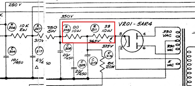

    Em tìm lại thông tin về nguồn thì thấy bác chủ nêu như sau:
    Vậy, ý bác VuGiaA9 là sẽ làm tương tự như này không?
    Code:
    http://vnav.vn/forum/viewtopic.php?f=46&t=88262#p2445677
    (Em mượn hình của bác buiducbac, thank bác).
    Bác DIVDK cho em cái ví dụ hoặc thông số choke đi ạ. Xu hướng là dùng R, L, C thôi chứ ạ!

    Có bác DJVDK đứng chống lưng thì còn lo gì nữa :p . Sợ tốn kém tiền choke thì chơi hạ áp theo mạch "hãng" cho lành. HH.Scott 222C hẳn hoi nhé. PP thì chơi đèn nắn + CRCRC cho rẻ :p

    mạch HH.Scott 222C đồ hãng nó còn phải hạ áp kiều này thì...,dân diy ngại gì k dám thử..khekhe
    @D0iT : bác cứ làm tới tới thử xem.,,không dược tính tiếp vậy ,,tới đâu ae support đến đó

    Vâng, vậy để em gom linh kiện theo sơ đồ bác pm. Có gì sẽ báo kết quả để các bác support em tiếp. Thank bác rất nhiều.
