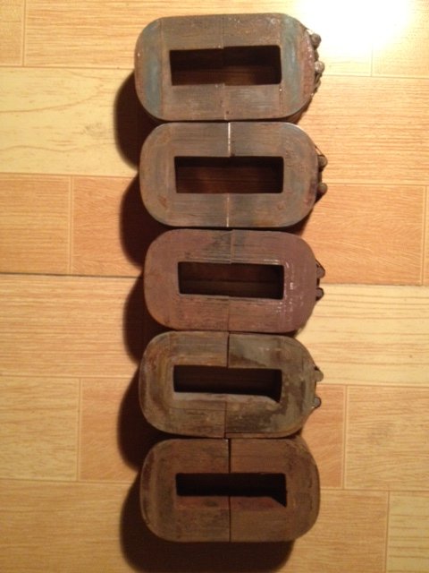

    Các bác cho em vài ý kiến: Tuy em đã dùng EL 84 Push pull, rồi đến SE với lõi fe OPT mua trên Shop Vnav (fe 32 mới dập tại Việt nam) thậm chí cả bộ fe "đồng nát" đầu tiên vào cuộc chơi của em song em thấy chất lượng âm thanh chưa được ưng ý. Vừa rồi vô tình em có nhặt được 5 cục Core to và dài, không biết của quốc gia nào, tiết diện dây quấn mỗi cục 580 mm; các bác xem có nên thay OPT không? xét về chất lượng thì 5 cục Core "đồng nát này có gì hơn "fe 32 mới dập tại Việt nam" không?

    Fe C-core thường là xám và rất mỏng, nói chung là ngon
    Quấn OPT Push-pull bá cháy bù chét. Quấn SE thì đôi khi nghe nó tưng tửng, ko được nhừa nhựa, dẻo dẻo như Fe EI.
    Một điều tối quan trọng: Bác phải ghi chú đúng chiều của 2 chữ C khi ghép lại với nhau như nguyên gốc. :mrgreen:
    p/s: Nhìn hình dạng, cháu phán đại: Fe Đức quốc xã :lol:

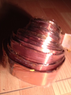

    Các bác xem cuộn đồng lá này: dài 4mét rộng 40 mm bọc cách điện bằng giấy mỏng trong suốt có làm được giây loa nhái "nordost" được không ạ

    fe xám xịt như thế này chắc của chú mẽo chứ Đức quốc xã gì bác ơi , fe Đức tháo máy màu trắng quấn OPT SE tiếng nghe có lực như PP vậy đó , tiếng míc và treble nghe gồ hơn fe EI . Em có cặp C core fe trắng của Đức quấn OPT SE 3K , đánh tiếng bass , ampli ACA thần thánh theo đuối như con cá suối .

    Fe giống như thế này em tận tay tháo máy công nghiệp của Đức. Fe này quấn pushpull rất hợp

    Nốt đốt fake thì em ko biết, nhưng nhìn nó thì có thể dùng làm dây loa được. Tháo ở mô ra đó bác?

    Chào bác! Hình như đây là cuộn thứ cấp biến áp kích điện của Mỹ.

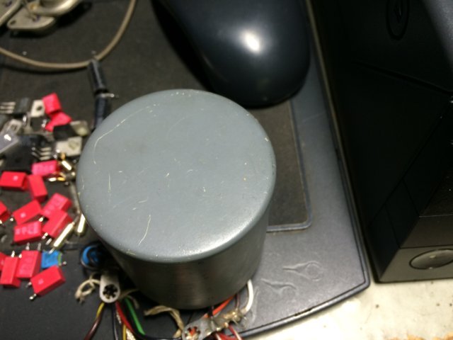

    hôm nay em ve chai được cục choke này xài cho EL84 có ổn không các cụ
  11. <NQH>
    <NQH> Advanced Member
    14/1/09
    293
    Bác lượm được ở đâu ngon vậy :D . Em thích tự quay cho nó máu, mới xong tức thời, quay lõi 25x25 mm, dây 35 được hơn 1600 vòng, đo điện trở được 40 ohm, còn H thì hổng biết, trời cho nhiêu lấy bấy nhiêu :mrgreen: :mrgreen:

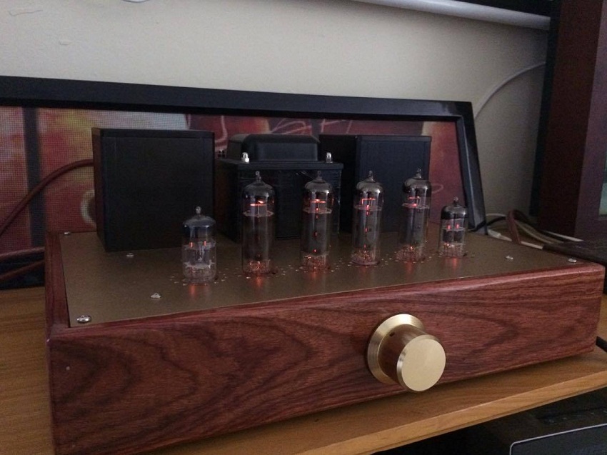

    Cảm ơn bác Tmvinh và bác Tinhdhmo đã tận tình chỉ bảo, cung cấp linh kiện và fix lỗi để em hoàn thành con amply đầu tay này.
  13. Muihex
    Muihex Advanced Member
    8/7/12
    2.403
    14
    36 phố phường
    Quá đẹp :)

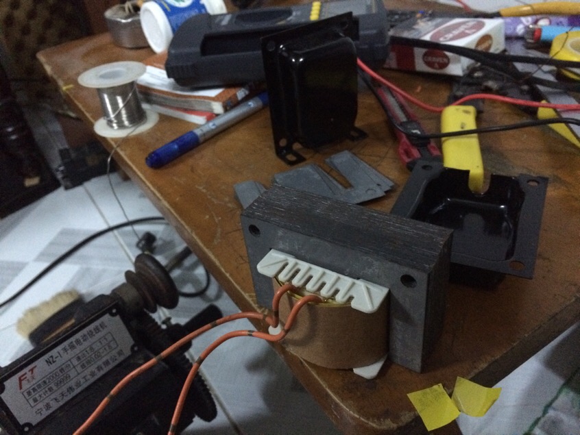

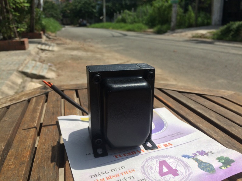

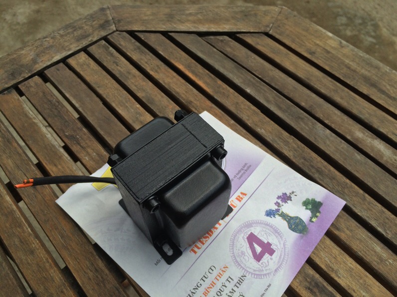

  19. <NQH>
    14/1/09
    293
    Báo cáo các bác thằng em vừa ra lò, đang tắm nắng cho khô da, không biết gắn vô có xài được ko nữa :mrgreen:
